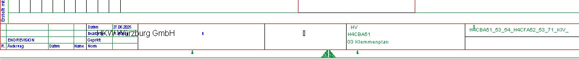

ich hab in zwei Projekte zwei unterschiedliche Ansichten vom Klemmen Formblatt
ich versteh es nicht ??
Das selbe Formblatt aus der selben Bibliothek
Siehe Bilder
ich hab keine Idee

Hab es gefunden
waren leerzeichen in Translate Datei !!
