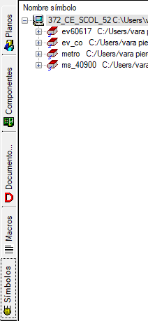

Pero ahora como agrego la biblioteca de símbolos creada a la lista de símbolos del proyecto? ya que al buscarla en la pestaña de símbolos no  se muestra visible

Da muss ich Dich leider enttäuschen, meines Wissens kann das zu einer Symbolbibliothek festgelegte Passwort nicht einfach so entfernt werden, d.h. das Passwort muss bekannt sein, um es zu entfernen.
Lamentablemente tengo que decepcionarte, por lo que yo sé, la contraseña establecida para una biblioteca de símbolos no se puede eliminar sin más, es decir, hay que conocer la contraseña para poder eliminarla.
