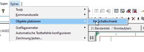

Hallo Gemeinde,
da ich nun nach 12 Jahren Pause wieder ELCAD zeichnen muss (und das auch noch in der 7.6!), hat es mich eiskalt erwischt.

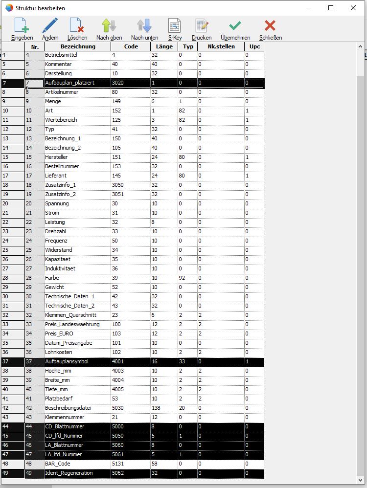

Ich habe einen Plan gezeichnet, Artikel eingetragen (mit Maßen), aber wenn ich aus dem BMK-Editor den LA-Eintrag eines Gerätes per Drag and Drop in die Zeichnung ziehen möchte, bekomme ich die Fehlermeldung: "Es kann kein Zielsymbol gefunden werden". Es soll überwiegend mit LA_DEVICE gearbeitet werden und ist auch so in den Projekteinstellungen eingetragen. Auch wenn ich ein bestimmtes Aufbauplansymbol eintrage, kommt dieselbe Fehlermeldung.
Die Stücklistenstruktur habe ich von ELCAD_760.pro kopiert.
Ist mein ELCAD falsch eingerichtet oder mache ich etwas falsch? Mit dem Begriff S-Key kann ich auch nichts anfangen.
Ich bitte euch um Hilfe.
Danke schon vorab.

kontroliere doch mal ob diese Codenummern in deiner Stückliste vorhanden sind!
Dann versuche es mal über den Menüpunkt!

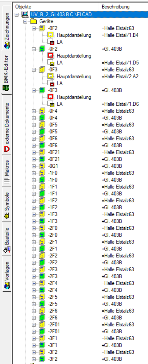

danke für deine Hilfe. Es sind bei mir alle von dir geschwärzten Codenummern vorhanden und über den Menüpunkt habe ich es natürlich auch bereits versucht.
Jedoch sieht mein BMK-Editor nach Platzierung so wie im Bild gezeigt aus: also einmal der Artikel (aus dem SLP) und ein Nebensymbol ohne Mutter. Also für jeden Artikel immer zwei Einträge. Was läuft hier schief??

schaut so aus als ob deine Symbole nicht zusammenpassen.
Kannst Du mir mal ein Projekt mit einer Seite senden?

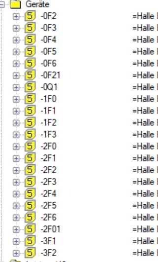

vielen Dank für dein Angebot. Ich habe in der Zwischenzeit natürlich weiter gesucht und bin auf Folgendes gestoßen:
nachdem ich das ganze Projekt zurückgesetzt und wieder ausgewertet habe (incl. Regeneration der Stückliste), waren nur noch zwei Artikel betroffen. Bei diesen beiden waren wirklich Fehler im Symbolbau. Nach dieser Korrektur, dem Löschen der beiden Symbole im SLP und erneuter Platzierung samt Auswertung sind nun alle Fehler weg.
Was ich nur nicht verstehe ist:
warum sind die "LA-Symbole" nach dem Platzieren nicht gleich ausgewertet? Ich muss das immer händisch nachführen.    Aber dann funktioniert auch das Navigieren.
