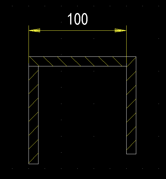

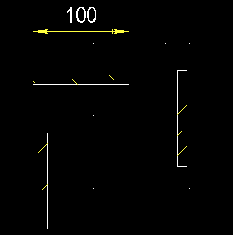

Hallo an alle,
Immer wenn ich ein Layout von einem Blatt in ein anderes kopiere (Linke Maustaste + "Copy graphic section") und diese Blätter unterschiedliche Skalierungen haben, dann werden die Symbole, welche variable Größenangaben enthalten (codes 4003 und 4004) zwar passend skaliert, deren Anordnung zueinander passt dann jedoch nicht mehr (Siehe Anhänge als Beispiel dafür, wie es vor und nach dem Kopieren ausieht. Gibt es eine Möglichkeit, dies zu erreichen? Ich stelle mir das genauso vor, als wenn ich über Edit>Objects>Scale>Window skaliere.
Vielen Dank schon mal!
Edit: Die Bemaßung in dem Beispiel habe ich erst nach dem Kopieren hinzugefügt, da Bemaßungen zumindest bei mir nicht mitskaliert werden.

Danke für dein "Willkommen" und deine Antwort.
In den Formblättern ist der Code 4006 vorhanden. Beide Formblätter sind identisch.
Ich habe mal ein Beispielprojekt angehängt. Das erste Blatt zeigt ein Layout bei Auflösung 0,3, das zweite Blatt in 0,2. Wie zu sehen ist, ändern die Kabelkanäle und Komponenten zwar wie gewünscht ihre Größe beim Kopieren, aber nicht ihre Position zueinander.
Hinweis: Dass der Schaltkasten seine Größe nicht ändert, ist mir bewusst, denn der Code 4006 fehlt in dem Symbol (noch).

Dieses Verhalten ist so, denn der Bezugspunkt der Symbole ist jeweils der "Nullpunkt" der Ausdehnung des Symbols.
ELCAD kann kann ja nicht wissen, wie du "verschieben" möchtest.
Eine alternative Möglichkeit wäre alles zu einer Gruppe zu machen und dann die Gruppe zu skalieren.
