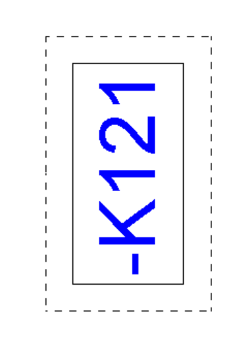

Hi Gemeinde,
ich möchte beim Symbolaufruf z.B. CD_K_ACO1 dem Layoutsymbol einen Freiraum übergeben. Schütze, FUs usw. können zwecks Wärmeabgabe nicht direkt nebeneinander platziert werden. Dazu (so stelle ich mir das vor) möchte ich die Abmessungen aus der Artikeldatenbank holen und den Freiraum dazu addieren. Aber es funktioniert eben nicht    .
Das Layoutsymbol ruft ein Symbolmakro (einen gestrichelten Rahmen) auf, aber die Datenübergabe bekomme ich eben nicht hin. Oder gibt es sogar einen besseren Weg?
Ich bitte um Hilfe.
Vielen Dank für Eure Hilfe

Hallo Mario
Hier vielleicht ein (etwas aufwendiger) Lösungsansatz.
Du könntest "feste" Symbolmakros für die Sperrflächen übergeben.
Das müsstest du aber in alle vier Richtungen machen.
Eine komplett dynamische Lösung geht mit grosser Wahrscheinlichkeit nicht, da der 4003- und 4004-er-Code bereits im Layoutsymbol verwendet wurde.
Mein Lösungsansatz ist eine rein theoretische Überlegung und müsste in der Praxis überprüft werden.
Viel Erfolg!
