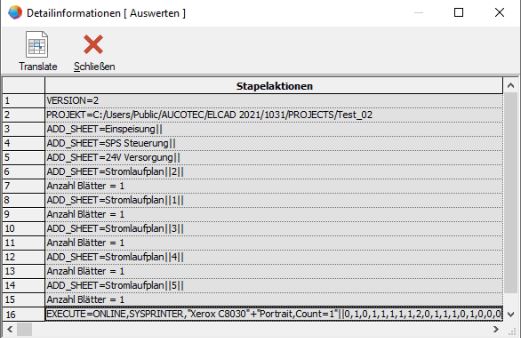

wo werden die Einstellungen der Stapelverarbeitungen zum Bsp. bei der Auswertung bezüglich des Druck´s vorgenommen?
Immer wenn ich eine Auswertung mache erfolgt ein Ausdruck.In den Auswertungdetails kann ich die Einstellungen einsehen aber nicht ändern.
Bin für jeden Tipp dankbar.
Im Anhang ist ein Screenshot der Auswertungsdetails.

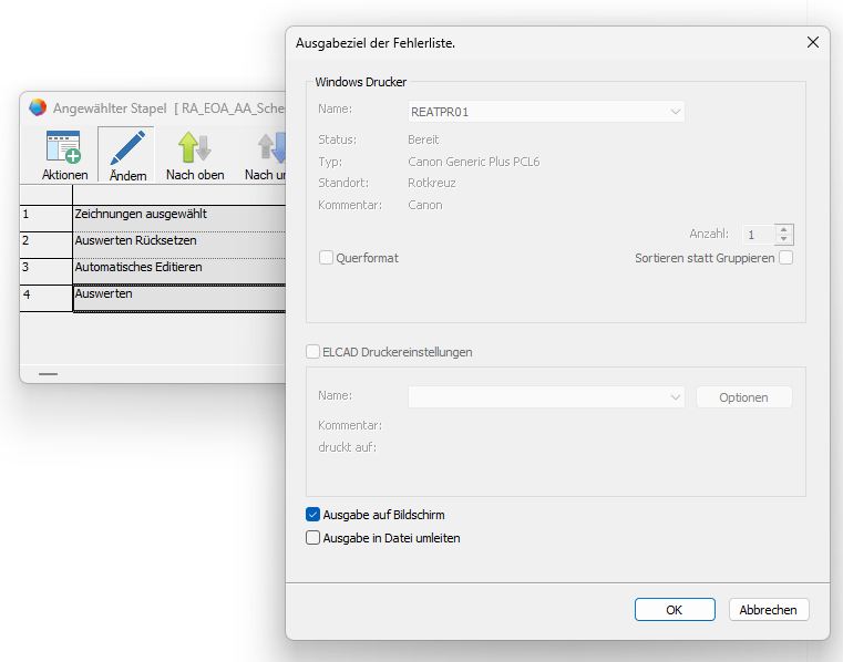

Schau einmal in der Maske "vorher" bei "Ändern". >> siehe Bild
Dort solltest du die gewünschte Anpassung vornehmen können.

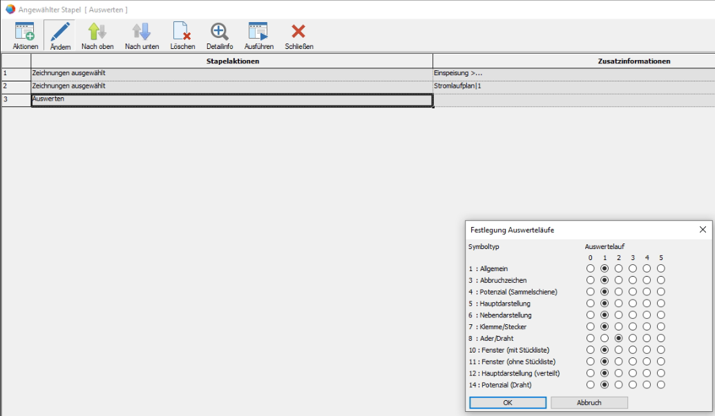

Hallo DMa,
bei mir sieht die Maske aber anders aus.

Hallo E-Kuma
Klicke mal auf weiter mit "OK" und dann kommt die Maske mit den Einstellungen.
