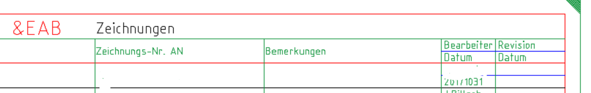

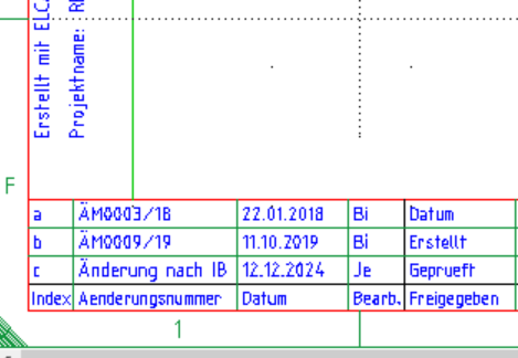

Hallo Leute,
ich brauche mal euren Rat:
wie kann ich für das Inhaltsverzeichnis (siehe Bild 2) den Änderungsindex der Seiten (siehe Bild 1) auslesen? Hintergrund ist, der Kunde möchte einen Überblick haben, welche Seiten welchen Änderungsstand haben.
In der Hilfe habe ich keine entsprechende Codenummer dafür gefunden, nur eben den Revisionsindex (der in meinem Projekt nicht benutzt wird).
Ich hoffe, Elcad kann das.
Vielen Dank für Eure Hilfe
Mario

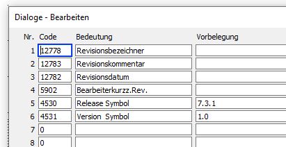

Hallo Mario,
dein Bild 1 zeigt die Revisionen der Seite.
Die Codes dazu sind: siehe Bild.
Wenn Du allerdings keine Revisionen machst ist auch nichts im Inhaltsverzeichnis!
mfg Robert

Hallo Robert,
danke für deine Antwort.
Ja, ich habe nur Text (Code 51) an dieser Stelle und per Translate gefüllt. So ist es mir möglich, auf jeder Seite die geändert wurde, auch den Vermerk zu setzen. Was ein Revisionsstand macht, ist nicht immer leicht nachzuvollziehen. Aber wenn es keine anderen Codenummern dafür gibt, dann geht das halt nicht. Schade.
