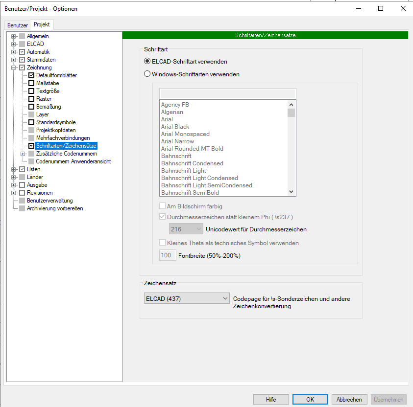

ich habe zwei Projekte mit dem gleichen Formblatt und den gleichen Schrift-Einstellungen.
Im ersten Projekt passt das Datum in den Schriftkopf, aber beim zweiten Projekt überlappt das Datum mit dem Namen.
Ein Kollege meinte, dass ich einfach im Formblatt die Felder verschieben soll.
Ich habe von beiden Projekten die gleiche Seite angehängt.
Danke im Voraus

Du hast unterschiedliche Schriftarten eingestellt.
Kontrolliere einmal Deine Einstellungen in den beiden Projekten.
> Extras > Optionen > Projekt > Zeichnung > Schrifarten/Zeichensätze.
Beachte, dass es diese Einstellungen auch in "Extras > Optionen > Benutzer" gibt.
>>> Projekteinstellungen haben immer Vorrang.
Dort, wo es passt, wird es vermutlich die ELCAD-Schriftart sein.
Viel Erfolg!

Hallo DMa,
Danke für die Antwort.
Ich hatte vergessen den Hacken bei Schriftarten/Zeichensätzen zu machen.
Jetzt passt alles wieder.
