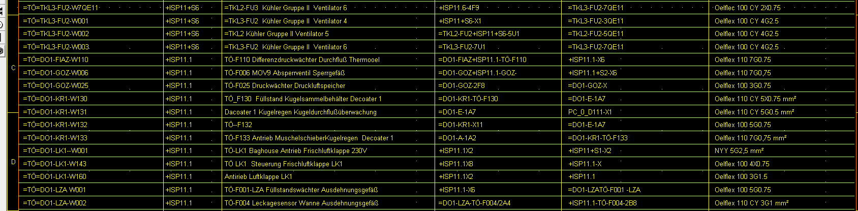

Guten Tag, mein Problem, Kabelliste vorhanden, soll nach Ort ausgeben werden, in Zeichnung.
Kabelplanung (Liste) geöffnet Export in Zeichnung , rufe ich den Filter auf,
gibt es nur diesen Filter ("+\231"$Cable_Location), folge 1 leeres Formblatt,ohne Filter
werden 8 Seiten ausgeben.Bei dem Demo Projekt gibt es für den Klemmenplan den Eintrag
ADD_Leisten=<*>, SORT BY LOCATION. Kann man Filter auch von Hand erstellen, oder nur
möglich über Auswahl Aktion

Hallo Klaus
In ELCAD lassen sich alle Listen beim Export nach einem bestimmten Mister sortieren.
Bedingung ist aber, dass das Datenfeld in der Liste verfügbar ist.
Filter benötigst du, um eine Teilmenge zu kreieren.
Neue Filter lassen sich aber anlegen.
Mach doch mal ein Bild deiner Kabeltabelle hier rein.

Hallo DMa
Dnke für die schnelle Antwort, nachdem ich meine Fehler in den Ortsangaben beseitigt habe und
im Stapel "Sort"  cable location ausgewählt habe, kammen 8 Seiten Sortiert nach Ortsangabe.
Leider nicht beim wechsel des Ort als neue Seite.
Jetzt min nächstes Problem :Klemmenplan, im Stapel kann ich die Zeichnungen auswählen, da es
auch Geräteklemmen gibt sollte auch ich die Klemmleisten auswählen können, -X1, X2, X3 usw.
Im BMK Editor sind die Leisten vorhanden.
