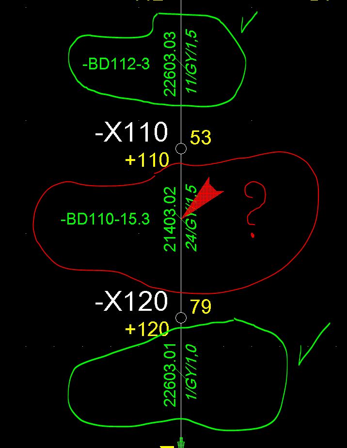

Hallo liebe ELCAD-Community,
es ist bereits einige Zeit vergangen, seitdem ich hier das letzte Mal eine Anfrage geschickt habe. Ich möchte heute eine Angelegenheit ansprechen, die mich aktuell beschäftigt und bei der ich auf eure Erfahrung und Hilfe hoffe.

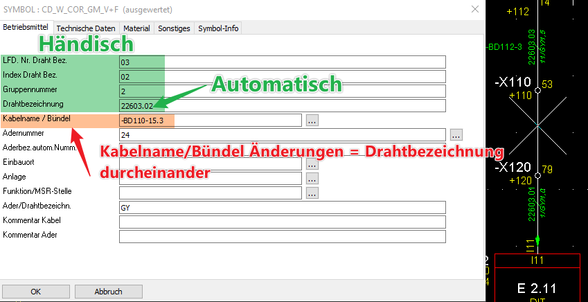

In meiner aktuellen Situation arbeite ich mit ELCAD und verwende dafür einfache Kabel- und Adersymbole ohne besondere Funktionen. Diese Symbole dienen lediglich dazu, Einzelleiterlisten zu erstellen, die wiederum zur Erstellung von Bündeln dienen – also zur Verbindung von A nach B in Installationen wie Rohren oder Schläuchen.
Bisher wurden den Adern von der Quelle bis zum Ziel fortlaufende Nummern zugewiesen, die dann später auf Etiketten gedruckt und in spezielle Einzelbeschriftungshülsen (z.B. Patex) eingefügt wurden, um die einzelnen Adern zu kennzeichnen.
Kürzlich habe ich ein neues Symbol erstellt, das auf dem Aucotec Kabel/Adersymbol basiert. Dieses neue Symbol soll automatisch die Indexnummer des Kabels oder der Ader übernehmen und anzeigen. Dabei stoße ich jedoch auf eine Herausforderung: Bei Potenzialen, die sich über mehrere Seiten erstrecken, muss ich die Nummer manuell kopieren und entsprechend erhöhen.
Im Verlauf des Projekts gab es Änderungen – zunächst wurden Verbindungen gebündelt, dann auf Kabel aufgeteilt und später wieder zu Bündeln zusammengeführt. Dadurch gerieten die Nummern der einzelnen Adern innerhalb der Bündel durcheinander. Zum Beispiel verliefen die Leitungen ursprünglich von X1 Einbauort 1 nach X22 Einbauort +22. Später änderte sich entweder ein Potential oder ein Ort, und plötzlich wurden überall falsche Nummern angezeigt. Statt 123456.04 steht plötzlich 98754.02 dort.
Besonders problematisch wird dies nach einer Rekonstruktion oder einem ELCAD-Absturz, da dann alle Verbindungen in Unordnung geraten.
Ich stecke nun in einem Dilemma und sehe vor lauter Fehlersuche keine klare Lösung mehr. Ich bin sicher, dass es hier draußen noch Personen gibt, die sich detailliert mit ELCAD auskennen. Ich hoffe auf eure Unterstützung und bin gespannt auf eure Ratschläge.
Vielen Dank im Voraus für eure Hilfe und eure Zeit.

Hallo Mops
Da gibt es sicher eine Lösung. Ist ja ELCAD
Um dir weiterzuhelfen, müsste ich aber wissen, was Du konkret als Ergenbis erwartest.
Was würdest Du für ein Ergenbnis erwarten?
Ist "-BD110-15.3" korrekt, oder ...
Ist "21403.05" korrekt, oder ...
