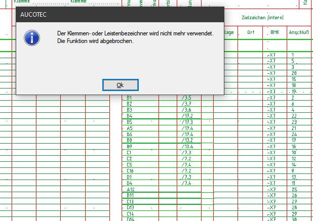

ich möchte gerne eine Klemme händisch ändern.
Bekomme aber diese Meldung.
Weiß jemand weiter?

Hallo Julia
Besteht denn überhaupt noch eine Klemme?
Prüfe doch mal die Klemmendarstellung im Stromlaufplan gemäss der Seitenangabe im Klemmenplan.
Alternativ kannst Du ja mal diesen Klemmenplan neu erzeugen.
