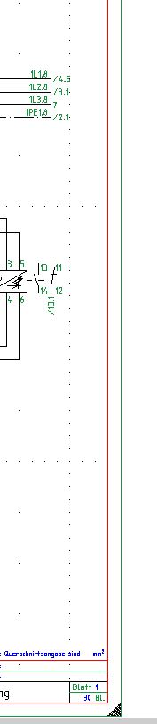

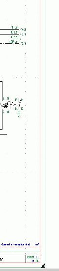

das System legt automatisch die Zielzeichen falsch.
Wieso macht er das und wie kann ich es mach, dass die richtig sind.
Wenn ich auf Rücksetzen gehe und dann wieder auf Auswerten dann kommt wieder das flasche herraus obwohl beide Zielzeichen gleich beschriftet sind.
Auf Blatt 4.5 gibt es kein Potential mit den Namen 1L1.8.
Wieso verweist er das dann auf Blatt 4? Muss eigentlich auf Blatt 2.
Bitte um Hilfe

Das Programm stürzt ständig ab wenn ich ein Zielzeichen Rücksetzen möchte.
Was kann da los sein?
Kann es sein, weil ich dieses Projekt drei mal habe(immer unter anderen Namen), weil ich es ständig erweitert habe
jetzt da komplikationen gibt?
Das sind aber eigenständige Prohekte.

moin Julia,
mach eine kopie von dem projekt. diese dann unter "extras", "dienste"
rekonstruieren. dann auswerten und klemmenplan mit zielzeichen neu.
wenn du nicht mit inter/extern gearbeitest hast, legt Elcad die zielzeichen nach einer internen logic fest. wenn dir die zielzeichen dann nicht gefallen, kannst du sie mit dem TBD tauschen. um die getauschten zielzeichen in den klemmenplan einzutragen, musst du dann
"klemmenplan ohne verdrahtung" wählen. probier das mal.
