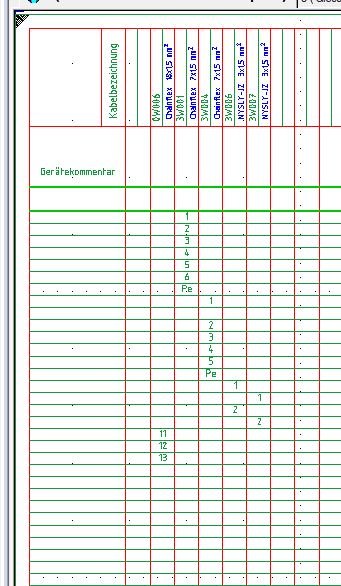

beim Auswerten eines Klemmenplanes wird die erste Stelle, wo der Kabelname stehen sollte nicht ausgefüllt. (Bild roter Kreis)
An was könnte es denn liegen?

hallo Julia,
passen die daten zu den symbolen im formblatt..........also die codenummern?
hat es schon funktioniert?

im anderen Projekt hat es funktioniert.
Hängt das damit zusammen, dass ich gerade ein Projekt neu bearbeite.
Das Projekt ist nicht neu gezeichnet, sondern habe ein altes Projekt
genommen, es umbenannt und bearbeite es. Das wird dann ein neues
Projekt mit einen neuen Namen. Das speicher ich als neuen Projekt ab.
Im alten Projekt war an dieser Stelle ein anderes Kabel.
Dieses habe ich aber in der Zeichnung gelöscht und es existiert nicht mehr.
Bei manchen Blättern ist das richtig sprich an erste Stelle und bei anderen nicht.
Was kann ich dagegen machen?

Hallo Julia,
hast du schon mal versucht, das Projekt zu rekonstruieren?

nein habe ich nicht, was bedeutet es dann wenn ich es rekonstruiere?

moin Julia,
geh auf das ? und gib "rekonstuieren" ein........
ich würde vorher immer eine kopie machen.
