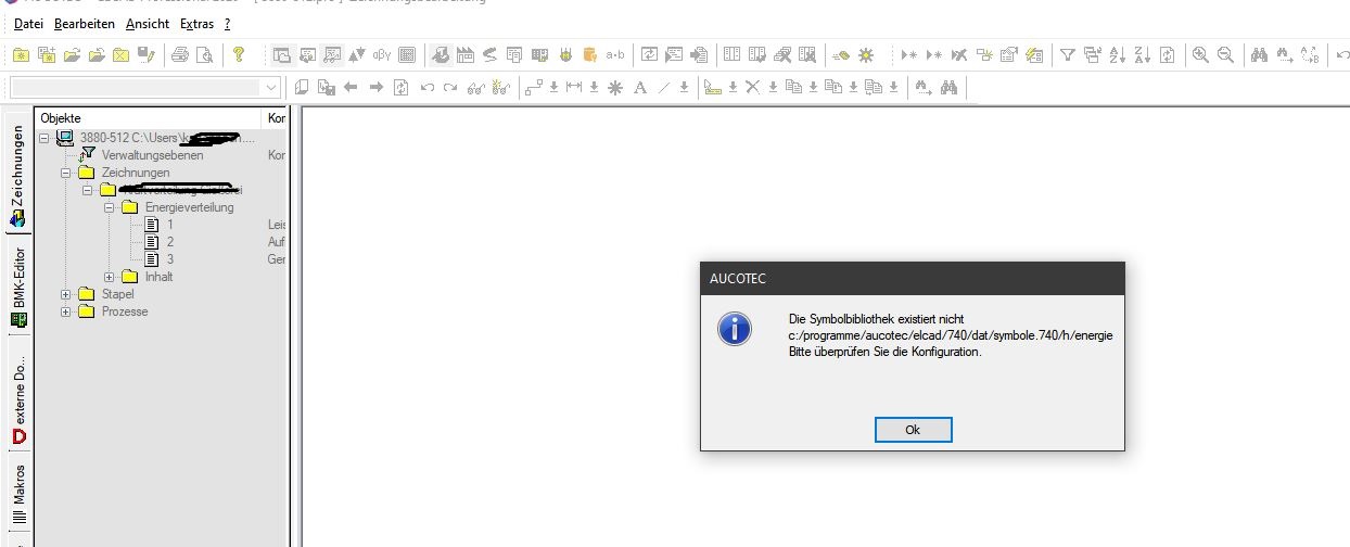

ich soll jetzt mal in ein Projekt aus dem Jahr 2009 schauen.
Mir ist klar, dass mit der neusten ELCAD Version dieses Projekt nicht gemacht wurde.
Habe aber versucht mit der neusten Version das Projekt aufzumachen und es kamm im Bild folgende Fehler.
Wie kann ich das Projekt jetzt öffnen?
Wie kann ich herrausfinden, in welcher Version so ein altes Projekt gezeichnet wurde?
In den Einstellungen der .pro Datei? oder wie?
Vielen Dank.

Wie kann ich auch herausfinden welche Symbolbibliothek henutzt wurde?

Hallo Julia,
die Meldungen haben mit der Version von ELCAD nix zu tuen.
Die Eingetragenen Symboldateien u.s.w kann ELCAD nicht finden.
Da musst du deine egenen eintragen
steht doch in der zweiten Meldung ??

Hallo Julia,
wenn du dir deine zweite Meldung anschaust, dann siehst du, dass die fehlende Symbolbibliothek "energie" heißt und das Projekt in der Version 7.4 gezeichnet wurde.

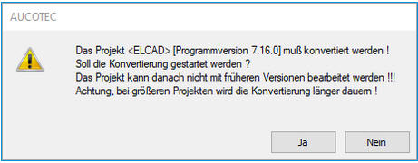

Hallo Julia
Wenn ein Projekt aus einer früheren ELCAD-Versionen geöffnet wird, erhält man einen Hinweis, dass das Projekt konvertiert werden muss, bevor das Projekt bearbeitet werden kann. Erst nach einer Bestätigung wird das Projekt in die neue Version konvertiert.
Ab der ELCAD-Version 2022 gibt es zudem einen Hinweis, mit welcher Programmversion das Projekt zuletzt bearbeitet wurde.
Aber die Umgebungsdaten (Symbole, Translate, ...) müssen dann schon verfügbar sein.
