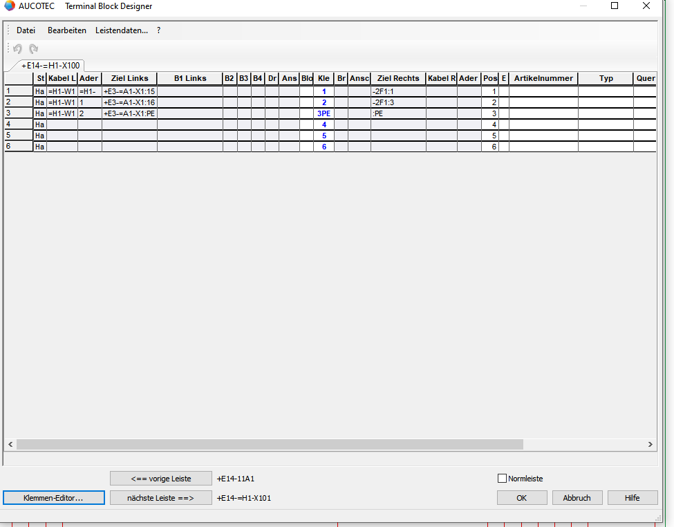

ich würde gerne Klemmen manuell hinzufügen.
Wie mache ich es?
Möchte Anstatt 3 Klemmen 6 Klemmen insgesammt haben. Also müssen 3 Klemmen manuel hinzugefügt werden.
Wie geht das?

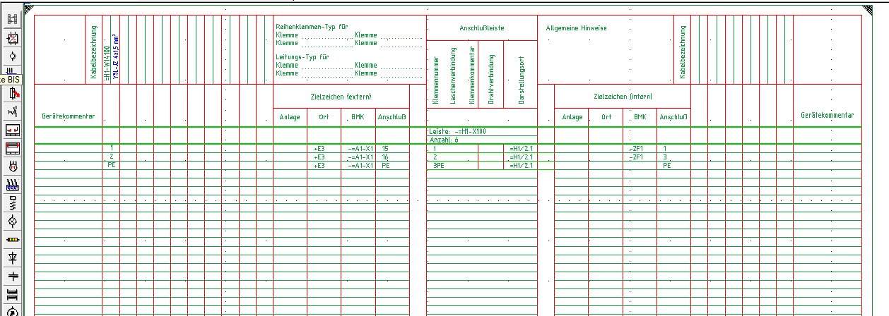

jetzt habe ich im block designer 3 Klemmen hinzugefügt, aber diese werden nicht auf der Zeichnung angezeigt.

Klemmenplan neu generieren!
