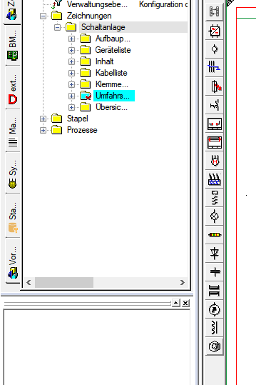

kann dieser Baum/Ordner in einen Projekt verändert werden?
Momentan ist es so gelistet:
Aufbauplan
Geräteliste
Inhalt
Kabelliste
Klemmenplan
Umfahrsteuerung
Übersicht
Ich möchte diese Ordner aber anders anordnen
Inhalt
Umfahrsteuerung
Klemmpläne
Kabellisten
Ist die Anordnung möglich ohne irgendwelche Zeichnungen zu kopieren oder so ?
Vielen Dank
LG
Julia

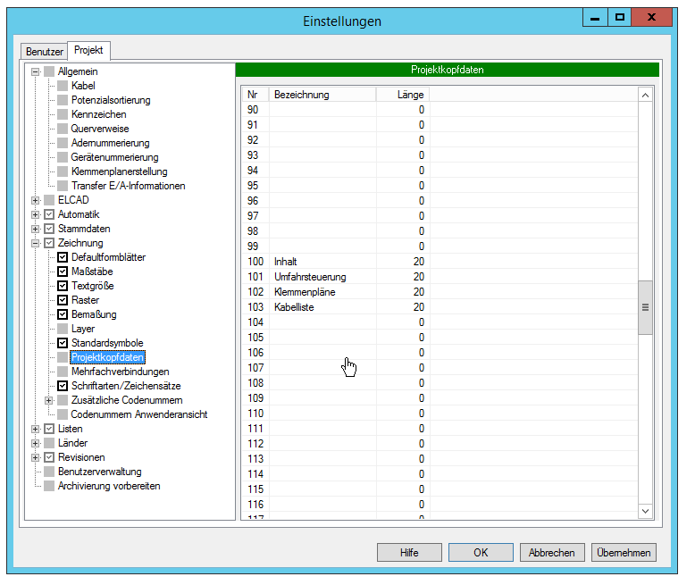

Hey ERNOO
bekomme ich irgendwie nicht hin.
Wenn ich die Ordner in der Baumstruktur auf \z1 \z2 \z3 usw umbennene, dann heißen diese auch so.
Die sollen so aussehen wie oben auf dem Bild nur geordnet wie ich es haben möchte.
Dann steht auch den einzelnen Zeichnungen in der Beziechnungsebene 2 \z1 \z2 usw.

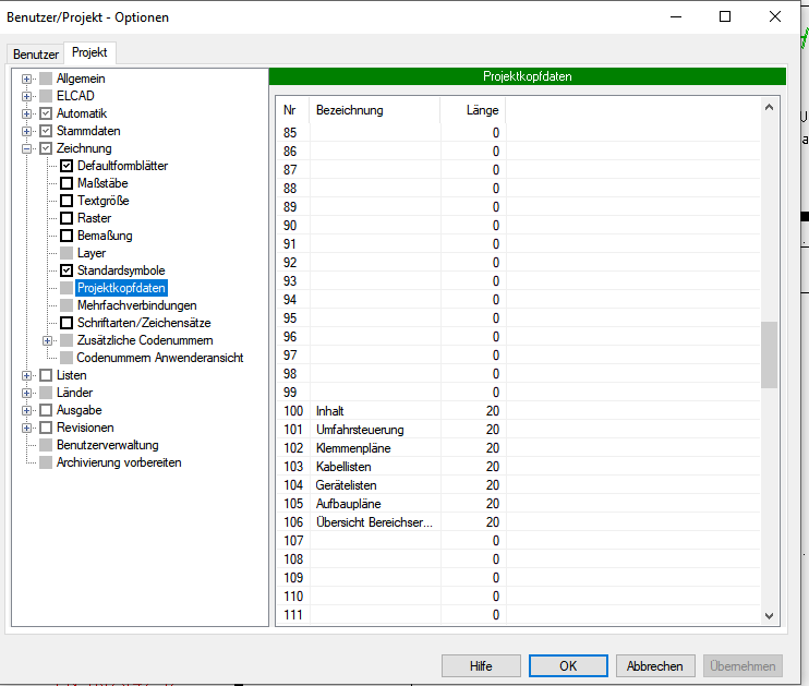

Du Must natürlich erst die Einträge In Die Projektkopfdaten machen
siehe Anhang und Dann \Z100 usw.
Grus Ernst

Hi
schau mal es hat nicht geklappt.
Was habe ich falsch gemacht?

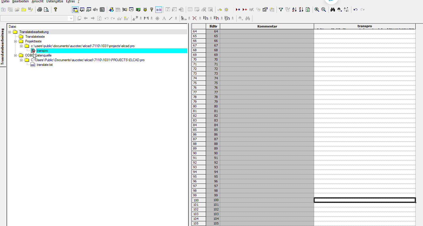

erstellt am: 28. Jan. 2022 11:26    Editieren oder löschen Sie diesen Beitrag!  <-- editieren / zitieren -->   Antwort mit Zitat in Fett Antwort mit kursivem Zitat    Unities abgeben: 1 Unity (wenig hilfreich, aber dennoch)2 Unities3 Unities4 Unities5 Unities6 Unities7 Unities8 Unities9 Unities10 Unities Nur für Julia1234 10 Unities + Antwort hilfreich
Mein Fehler
In Der TranspoZeile 100 usw die texte eintragen

erstellt am: 28. Jan. 2022 11:47    Editieren oder löschen Sie diesen Beitrag!  <-- editieren / zitieren -->   Antwort mit Zitat in Fett Antwort mit kursivem Zitat    Unities abgeben: 1 Unity (wenig hilfreich, aber dennoch)2 Unities3 Unities4 Unities5 Unities6 Unities7 Unities8 Unities9 Unities10 Unities
Original erstellt von ERNOO:
Mein Fehler
Stark!!! es hat geklappt!!
Vielen dank

erstellt am: 02. Feb. 2022 10:15    Editieren oder löschen Sie diesen Beitrag!  <-- editieren / zitieren -->   Antwort mit Zitat in Fett Antwort mit kursivem Zitat    Unities abgeben: 1 Unity (wenig hilfreich, aber dennoch)2 Unities3 Unities4 Unities5 Unities6 Unities7 Unities8 Unities9 Unities10 Unities Nur für Julia1234 10 Unities + Antwort hilfreich
das war nur das "Formular". Die Einträge selbst machst Du mit RMC auf den Projektnamen und "Projektkopfdaten/Info".
