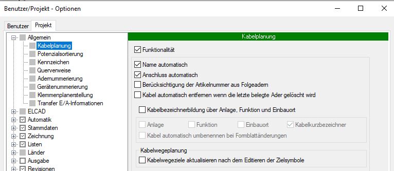

In den Optionen stand unter Projekt=> Stammdaten=> Kabel folgendes.
Suchen in    ../../dat/projekte.58
Projekt      daba
Nachdem ich es auf das Feld mit den ... gegangen bin und das Projekt selber ausgesucht und eingestellt hatte, änderte sich nix im Projekt. Ich muss vermutlich davon ausgehen das keine Daten vorhanden sind, deshalb hatte ich alle benötigten Kabeltypen mit deren Aderauflistung neu in den Stammdaten händig eingegeben.

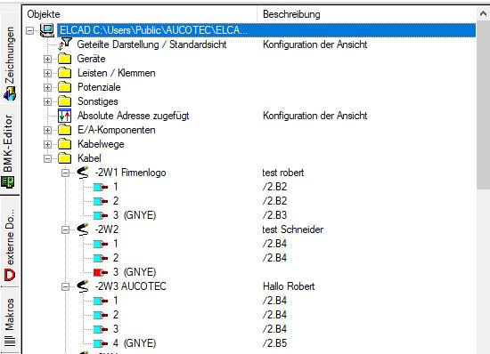

schau bitte noch in diese Einstellungen siehe Anhang.
Ich denke der Fehler liegt schon im Eintrag im Kabelsymbol. Wenn es ausgewertet wird müssen zwei wichtige Informationen schon vorhanden sein. Kabelname und Artikelnummer(zumindest Aderanzahl, wenn ohne Material gearbeitet wird).
Damit erkennt ELCAD das alle Adern zu einem Kabel gehören.
Der zweite "Fehler" ist, das Du versuchst ausgewertet Kabelsymbole zu editieren. Das ist nur mehr bedingt möglich, weil ja das Kabel in die Liste aufgenommen wurde durchs auswerten.
Ich denke deine Kabel habe alle zu wenige Adern. Deshalb auch die Fehlermeldung "Ader doppelt oder nicht vorgesehen".
