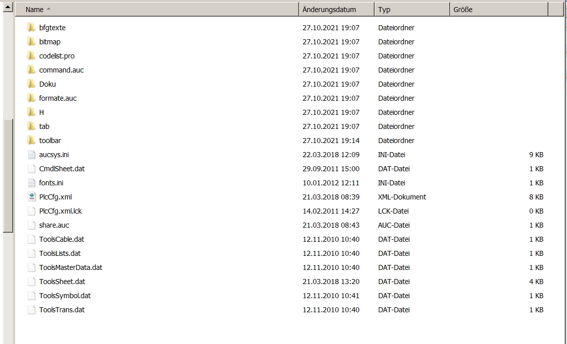

einfach die Datei "ToolsSheet.dat" aus dem User Verzeichnis kopieren. Natürlich die PRG Dateien ebenfalls aus der alten Version kopieren.

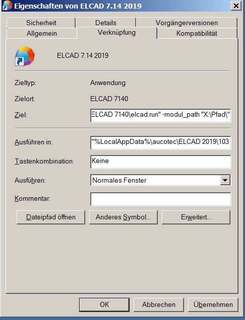

es gäbe auch die Möglichkeit, das Tools-Menü und die Tools selbst an eine zentrale Stelle z.B. auf ein Netzlaufwerk zu legen.
Sobald Du dort eine Änderung vornimmst, werden diese sofort (nach einem Elcad-Neustart) auf allen Elcad-Rechnern angezeigt.
Das Zauberwort ist "modulpath". Das lohnt sich, wenn Du viele User / PC's hast, auf denen jeweils mehrere Elcad-Versionen installiert sind.

was Du leider machen musst, ist dass Du JEDE Elcad-Verknüpfung auf den Rechnern anpassen musst.
Es muss bei jeder Verknüpfung hinten der "-modul-path" angefügt werden. (Bild 1)

In den Modul-Pfad selbst kopierst Du dann alle relevanten Daten (Bild 2), auf die die User zugreifen sollen.
Es gibt zwischen den Elcad-Versionen Unterschiede, wie der -modul_path funktioniert.
