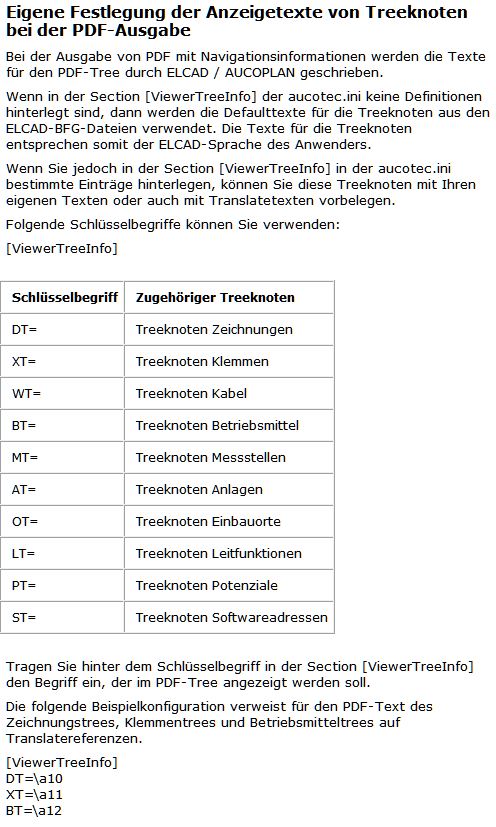

Hallo CADer,
wenn ich aus ELCAD direkt ein PDF exportiere, bekommt das Dokument ein Lesezeichenmenu mit der Blattverwaltung. Das Problem ist nur, wenn wir fremdsprachige Projekte erstellen, sollte das gesamte Lesezeichenmenu in der entsprechenden Sprache sein, sprich der Text "Blattverwaltung" muss übersetzt werden. Gib es dafür eine Lösung?
zB.:
-Blattverwalung = fester Text ?
-Ordner1  = Translatetext
  Blatt1 (Kommentar1) = Translatetext
-Ordner2  = Translatetext
  Blatt2 (Kommentar2) = Translatetext
Ebenso gilt die Fragestellung auch für die weiteren Ordner bei intelligenten PDFs (Geräte, Leisten, Kabel usw.).
Grüße Jens

Hallo Jens,
Benutzt Ihr schon die 7.11?!
Die ist ja Mehrsprachig ... schon mal probiert auf Englisch umzustellen und dann den PDF-Export zu machen!?
Servus, Erwin

Hallo Erwin,
gute Idee und es funktioniert! Bei Umschaltung in die entsprechende Sprache wird das Lesezeichenmenu ebenfalls angepasst.
Was macht man aber bei russisch, finnisch usw. ? Aus meiner Sicht müssten diese Texte in der aucotec.ini konfigurierbar sein, ggf. auch als Translatetext.
Jens

in der Hilfe ist es beschrieben wie es Mehrsprachig funktionieren sollte!!

Danke! Genau das habe ich gesucht.
