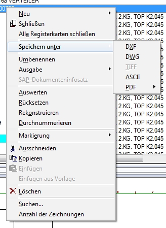

kenn jemand von euch das Problem, dass ich unter ELCAD 7.11 kein DXF/DWG "Speichern unter" ausführen kann, da es ausgegraut ist?
1) zwei DXF/DWG Dongle vorhanden
2) Lizenznummern korrekt hinterlegt
3) in ELCAD 7.5.1 funktioniert alles wie gewohnt
4) beide Dongle unter 7.11 probiert, kein "Speichern unter" möglich
Grüße Jens

Jetzt wo Du es erwähnst ... bei mir funktioniert es auch nicht unter 7.11!?
Unter 7.10 funktioniert es, ohne Probleme.
Und die Lizenznummern sind auch korrekt hinterlegt, bei mir.

bei mir geht es, unter Einstellung- Benutzer- Ausgabe- Grafikexport- DWG-Format alles OK?

moin,
bitte in der aucotec.ini, unter "license" alles auf "0" setzen.
dann wird nur nach der lizenznummer geschaut.
!!!zum bearbeiten der aucotec.ini Elcad schliessen!!!

Hallo Bodo,
diese Sektion gibt es bei mir nicht in der aucotec.ini ELCAD 7.5.11 und 7.11.
Grüße Jens

Ich muss mich revidieren, alles da aber auf "0"
[Licence]

hallo Jens,
rufe bitte die hotline an, wenn es sich um die richtige AUCOTEC.ini handelt.

Original erstellt von Bodo_M:
OK, Danke, hat bei mir so funktioniert!
