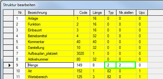

Der Code 149 (Menge) kann auch Nachkommastellen.
Wichtig ist, dass das Feld Typ auf 2 gestellt wird.
Bei der Ausgabe über das "Ausgabeformat mit Mengenzählung" oder über das freie Format "or_loc" (Lieferumfang AUCOTEC) funktioniert die Mengenzählung auch mit Nachkommastellen.
Wie das genau im Format eingestellt wird, müsste ich aber mal nachschauen.
Aber vielleicht hilft Dir die Aussage, dass es geht und wo schauen schon einmal weiter.

erstellt am: 23. Sep. 2016 11:18    Editieren oder löschen Sie diesen Beitrag!  <-- editieren / zitieren -->   Antwort mit Zitat in Fett Antwort mit kursivem Zitat    Unities abgeben: 1 Unity (wenig hilfreich, aber dennoch)2 Unities3 Unities4 Unities5 Unities6 Unities7 Unities8 Unities9 Unities10 Unities
Hallo DMa,
vielen Dank für die Info.
Leider die schlechte Nachricht dass es bei mir nicht klappt.
Bei der Struktur habe ich nur 1ne Komma stelle, aber denke mal das sollte nicht entscheident sein.
Sieht in der Liste dann auch gut aus.

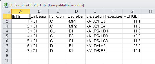

SL_Form.zip
Hallo mathgi
Habe nochmals etwas rumprobiert.
==> Bei mir geht es sowohl mit dem internen und freien Format.
Im Anhang habe ich Dir meine beiden Excel und das freie Format "or_menge" angehängt.
Bei der Ausgabe hatte ich noch ein Problem, dass mir am Anfang nicht alle Felder ausgegeben wurde. Als ich dann alle Felder anwählte funktionierte es.
Ich würde Dir vorschlagen, dass Du es einmal mit dem internen Format probierst und dann mit meinem freien Format.
Bei der Definition der Menge habe ich zum Versuch sowohl die "direkte" Menge sowie diese aus der "aktuellen Tabelle" verwendet.
Ich hoffe, dass Dir diese Informationen weiterhelfen.

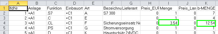

Also ich habe auch noch unzählige tests gemacht, mit folgendem Ergebnis
Ich habe in meinem Ausgabeformat zusätzlich zu der Systemvariable MENGE auch noch das Datenfeld Menge mit dazugenommen Das wird richtig als Kommazahl ausgegeben:
Aber die Systemvariable MENGE (im Format), die mir ja die Menge Gruppiert nach meinen Zähl-Parameter zusammen zählen soll liefert mir leider keine Kommazahl!
Vielleicht ergänzent, ich brauche das Format, da durch den Symbolbau bedingt es vorkommen kann dass innerhalb einem BMK ein Artikel 2mal mit der Stückzahl 1 vorkommt, deshalb verwende ich das Format um sicherzustellen dass Ein Anlage-Funktion-Ort-Bmk-Artikelnummer nur einmal ausgegeben wird, und halt mit der summierten Stückzahl.
Die in Elcad enthaltenen Ausgabe mit Mengenzählung berücksichtigt ja nur die Artikelnummer (für Summenliste) und ist leider nicht konfigurierbar.

wird immer bunter.
Stelle ich die Ausgabe auf ein Dateiformat .txt oder .csv oder .ascii dann habe ich da die Zahl mit kommastellen.
Nur als xls oder xlsx ist das vom Format erzeugte Mengenfeld ohne.
Sieht dann eher nach einem Fehler in der Export funktion bzw. in kombination mit meinem Excel
Verwendet habe ich Office 2010 (32Bit)
mit 7.11 konnte ich es noch nicht testen weil auf dem Rechner ist kein Office drauf.
gruß Mathgi

Hallo Mathgi
Dein Format funktioniert bei mir korrekt.
Ich würde darum Deine Windows-/Exceleinstellungen bezüglich Punkt und Komma überprüfen.

Hallo DMa,
danke für deine Unterstützung.
Aber ich bekomme es nicht hin. Habe sämtliche Einstellungen überprüft und testweise geändert, Ergebnis bleibt gleich.
Wenn ich die Menge direkt ausgebe erscheint richtig die Dezimalzahl nur eben nicht bei der summierten MENGE.
Aber gut zu wissen dass das Format so I.O. ist
Ich denke irgendein Zusammenspiel ELCAD - Excel hakt da bei mir.

Nachtrag:
Bei Tests mit der aktuellen V7.11.0 SP1
und Office 2010 32Bit (ist immer noch das selbe) ergab keine Veränderung.
Die Ausgabe im .xls bzw. .xlsx Format bringt nur das Eigentliche Mengenfeld richtig als Dezimalzahl, das im Format summierte wird ohne Dezimalzeichen ausgegeben. Also wie oben bereits mehrmals beschreiben.
Wo da jetzt der Fehler liegt, könnte vlt. mal von Offizieller Seite ein Statment kommen.
gruß Mathgi
