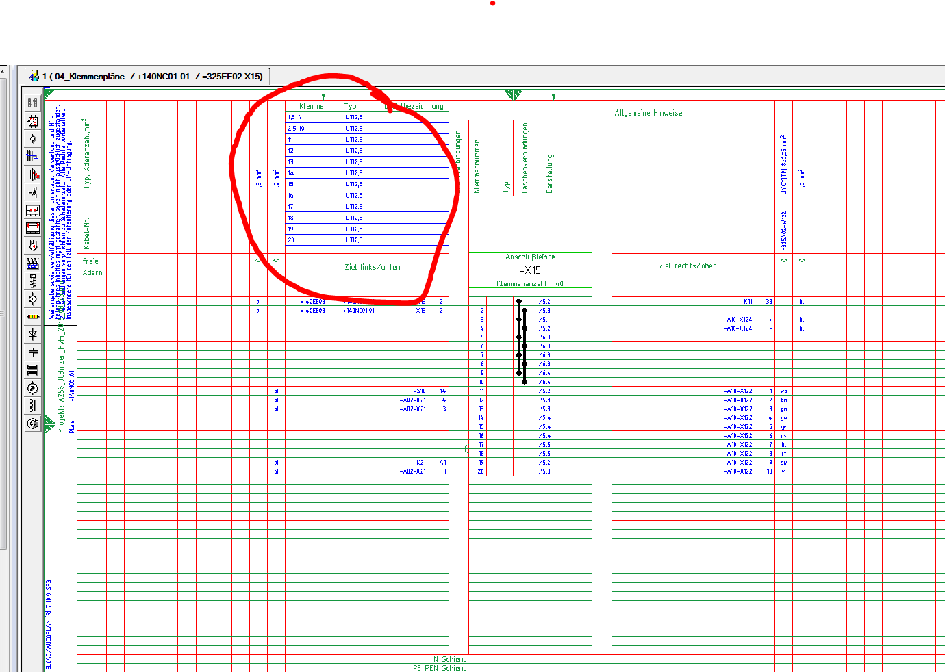

Hallo Gemeinde,
ich bekomme an einer Klemmleiste ständig ungewollte Umbrüche bei der Erstellung über die Automatik (also BMK-Editor) und kann mir nicht erklären warum. Andere Klemmen machen den Klemmenplan voll => Formblatt sollte also stimmen... Spalten sind noch genügend frei links und rechts... Gibt es noch Dinge, an die ich gerade nicht denke, die aber dieses Phänomenen erzeugen?
Vielen Dank im Voraus!

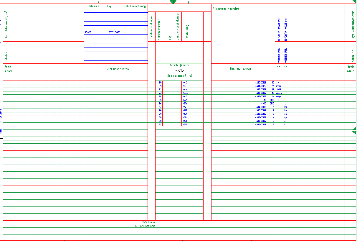

Die "Materialtabelle" kann auch noch einen Umbruch erzeugen, wenn diese voll ist. Bei Deiner Tabelle wandert die erste ausgefüllte Zeile auch vom erstem zum zweiten Blatt.
Alternativ müsstest Du die Eintragungen der Spalten Kabel im Formblattdialog überprüfen. Wenn es in der Grafik "Platz hat" reicht das noch nicht.
Grüsse DMa

Das ist eine Stückliste mit Materialdaten direkt im Klemmenplan. Habe ein Bild mit dem Ausschnitt Deines Klemmenplans angehängt.
Wenn es da zu einem "Datenüberlauf" kommt, löst das auch eine neue Seite aus.
Mir ist aufgefallen, dass es da von Deinem ersten Blatt zum zweiten eine Verschiebung gibt.
Grüsse DMa

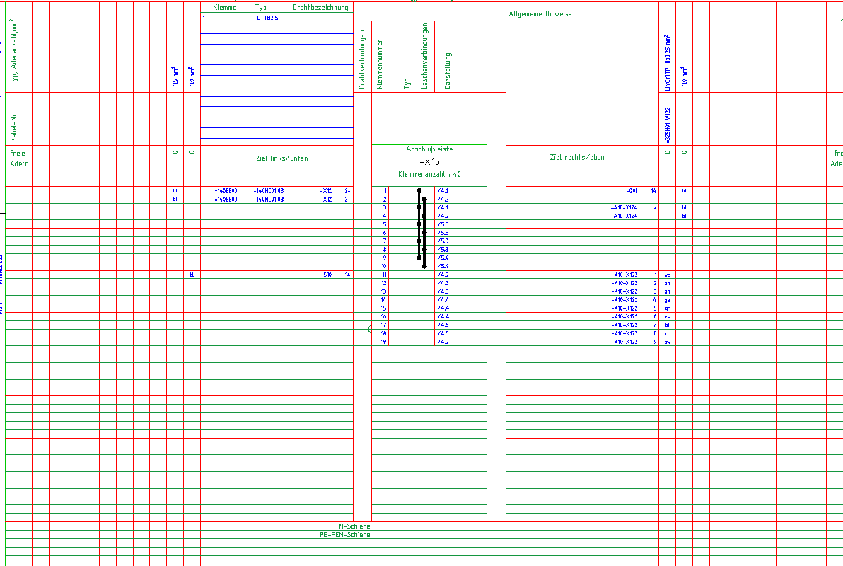

erstellt am: 25. Aug. 2016 10:36    Editieren oder löschen Sie diesen Beitrag!  <-- editieren / zitieren -->   Antwort mit Zitat in Fett Antwort mit kursivem Zitat    Unities abgeben: 1 Unity (wenig hilfreich, aber dennoch)2 Unities3 Unities4 Unities5 Unities6 Unities7 Unities8 Unities9 Unities10 Unities Nur für ftandler 10 Unities + Antwort hilfreich
Versuche doch einmal alle Klemmen gleichzustellen.
==> Editieren mit Transfer/Increment (Alle Felder)
Alternativ einmal einen neue Klemmenleisten machen und prüfen, ob das Verhalten da identisch ist. Eventuell auch einmal mit dem AUCOTEC-FB testen.
Bei mir funktioniert es korrekt (Siehe Bild)

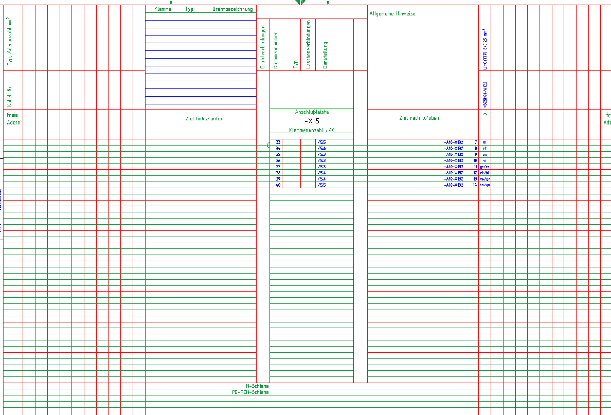

Guten Morgen,
ich habe nochmal Zeit gefunden das Problem zu untersuchen.
Baue ich mir die Klemmleiste ohne Verbindungen mit Draht auf, dann funktioniert das ganze und alle Klemmen kommen auf einer Seite. Schließe ich allerdings Geräte an diese Klemmleiste an, dann tritt das oben beschriebene Problem auf. Ich habe wenig Ahnung wie Elcad dieses Feld da oben ausfüllt und steige noch nicht dahinter. Veiel Dank für weitere Anregungen und Hilfe.

Und hier eine Lösung:
An der Klemmleiste sind zwei verschiedene Kabel angeschlossen. Bei diesen Kabeln trage ich bei Aderbezeichnung die Zahlen 1-14, bei Farbe die entsprechende Farbe eines LiYCY(TP) 8x2x0,5mm² ein. Dann kommt es zu oben angesprochenem Fehler.
Trage ich allerdings keine Farbe ein, sondern hinterlege die Farbe in der Aderbezeichnung, dann funktioniert das ganze. In meinen Augen allerdings nicht ganz richtig, weil eben eine Nummerierung in die Aderbezeichnung gehört und die entsprechende Farbe nur hinterlegt sein sollte. Mit diesen LiYCY Pärchen habe ich in Elcad eh so meine Probleme. Aderanzahl 8, und ständig Fehlermeldungen ab der 9. Ader.
Danke für die Mithilfe!
