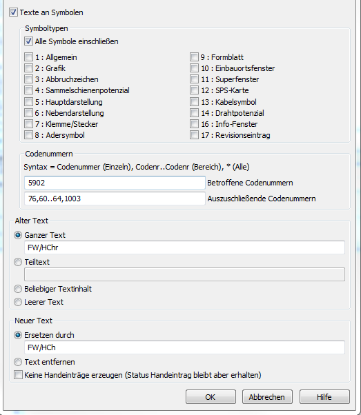

Hallo Leute,
wie kann ich bei mehrere Seiten den Bearbeiter Ändern? mit "FB" kann man eine Seite ändern aber für mehrere. Oder wie muss ich vorgehen.
Gruss Christian

am einfachsten denke ich ist es die Seiten in einen Stapel legen und Text tauschen.

Schliesse mich dem Vorschlag an ...
Bitte prüfe bevor Du das aber machst, ob es keine Translatetexte sind, die da verwendet wurden. ==> Projektkopfdaten.
So oder so empfehle ich einen Projektbackup vor Textet tauschen, denn mit dieser Funktion können Projekte "zerstört" werden, wenn der Befehl falsch konfiguriert wird. ... und es gibt da kein "UNDO".

Am Besten verwendest Du nur die Codenummer für Bearbeiter, so schließt Du andere Änderungen einfach aus.

Hallo Jungs,
funktioniert nicht egal ob ich "*" oder die Codenummer eingebe.
Als Beispiel für die Einstellungen habe ich ein Bild beigefügt.

Dein Code 5902 ist speziell.
Diese Codenummer wird für den Bearbeiter der Revision verwendet.
Dieses Feld ist soweit ich weiss nicht über Replace veränderbar.
Wo befindet sich dieser Code bei Dir? Im Formblattrahmen oder in einer Liste? Und wenn im Formblattrahmen, dann in der Revisionstabelle?
Normalerweise hat der Bearbeiter den Code 111 (AUCOTEC-FBs).
