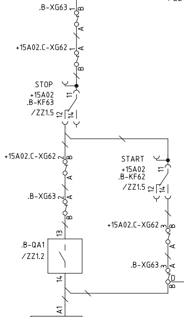

Hallo an alle Elcad-Spezis!
Hier gleich meine Frage: kann man in ELCAD V7.7 Ortskennzeichen schachteln? D.h. der Schrank heißt +3301DN01 und der Feinort (z.B. eines von mehreren Racks) im Schrank ist dann +3301DN01.A01
Muss ich immer den Grobort mit ausschreiben, oder gibt es eine Möglichkeit, das der Grobort aus dem Schriftkopf übernommen wird und nur noch +.A01 geschrieben werden muss?
danke für alle eure hilfreichen Kommentare!

Hallo netjet,
ja das geht. Dazu musst Du in Deinem Formblatt die Codenummer 7 (Super-Ort) hinzufügen.
Der Super-Ort (Code 7) ist dem Ort (Code 3) übergeordnet und wird verschachtelt.
Formblatt (Code 7):  +3301DN01
Das Rack (Code 3):   +.A01
Es geht auch, wenn der Super-Ort in einem Fenster-Symbol verwendet wird.

Original erstellt von Re2003:
beim Anlagenkennzeichen gibt es die Code-Nr. 1 und 2...
Hallo Erich,
bei der...
Anlage gibt es Code 5 und 1,
bei der Funktion Code 6 und 2,
beim Ort Code 7 und 3,
und beim BMK/AZF Code 8 und 4.
Alles lässt sich untereinander auch mehrfach verschachteln. (siehe Bild)
Gruß Uli

Re2003
Elektroingenieur
Sehen Sie sich das Profil von Re2003 an!   Senden Sie eine Private Message an Re2003  Schreiben Sie einen Gästebucheintrag für Re2003
Beiträge: 124
Registriert: 07.08.2003
erstellt am: 31. Aug. 2016 15:09    Editieren oder löschen Sie diesen Beitrag!  <-- editieren / zitieren -->   Antwort mit Zitat in Fett Antwort mit kursivem Zitat    Unities abgeben: 1 Unity (wenig hilfreich, aber dennoch)2 Unities3 Unities4 Unities5 Unities6 Unities7 Unities8 Unities9 Unities10 Unities Nur für netjet 10 Unities + Antwort hilfreich
Das ist ein Beispiel wie das aussieht (Relais in .B, Klemmleiste in .C).

Hallo Uli,
auf dem gedruckten Plan ist das normativ einwandfrei. Das gesamte BMK besteht aus den Codes 1-4, die kann man entweder untereinander oder nebeneinander an das Schaltzeichen schreiben.  Die Reihenfolge muss eingehalten werden und es muss eindeutig sein. Für Listen und Etiketten kann man das BMK, wenn gewünscht, nach Belieben aufteilen.
Die Super-BMKs sind additiv. Nach "alter" Meinung gelten aber für Orts- und Anlagenfenster die Kennzeichen für die Geräte, bei denen nicht explizit etwas anderes steht. Da in einem Ort aber mehrere Funktionen enthalten sein können, müsste man dann nach EN81346 auch das Zeichen ">" als neue root im Strukturbaum einführen.
