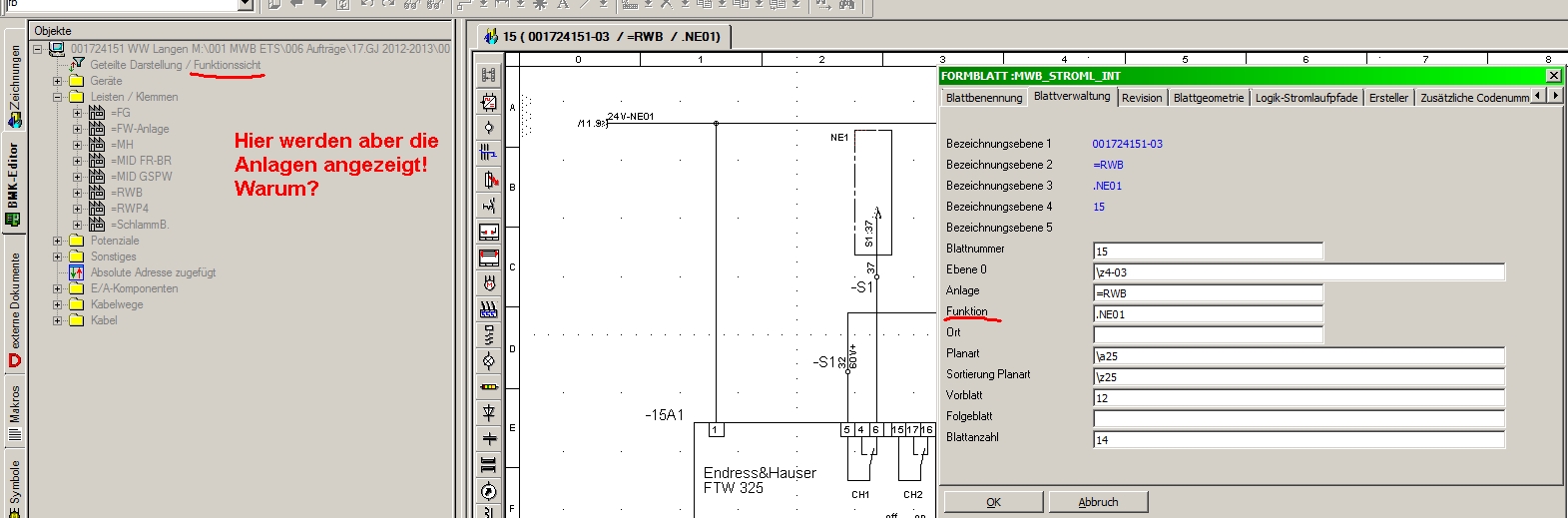

wenn ich im BMK-Editor die Ansicht "Geteile Ansicht / Funktionsansicht" wähle,
dann werden mir nicht die BMKs nach Code 2 (Funktion) sortiert, sondern nach Code 1(Anlage).
Wieso?
Einbauort - funktioniert.
Gruß Heiko

Hallo Heiko,
es gibt 4 Ansichten:
1. Gesamtkennzeichen: Code 1+2+3+4+20
2. Funktion:          Code 1+2+4+20
3. Einbauort:        Code 3+4+20
4. Produkt:          Code 4+20
Dies wird auch  beim Einstellen unten in der Statuszeile angezeigt.

Hallo Pelle,
Original erstellt von Pelle Bootsmann:
Hallo Heiko,
1. Kann ich verstehen.
2. Warum Code 1?
3. und 4. sind in Ordnung.
Da fehlt also 5. Anlage Code 1+4+20 ?
und wenn 2. so bleiben so, dann bitte 6. Nur Funktion Code 2+4+20

Hallo Heiko,
@2. Warum Code 1?
Vielleicht weil ja ELCAD die "Anlage" (laut DIN-Norm) ja "künstlich" trennt, in die Abschnitte Code 1 (=xx) und 2 (.xx)!?
In der Norm gibt es ja den Abschnitt "Funktion" mit den "." als Kennzeichnung ja nicht.
IMO sollte dies eigentlich auch "Anlagenansicht" heißen und nicht "Funktionsansicht"?!
Wenn man sogar nach der Norm geht, dann gebe es ja den "." als Trennung auch beim Ort.

Code 2 muss man immer zusammen mit Code 1 betrachten, als Untergliederung.
Die Begriffe"Anlage" und "Funktion" kommen aus der alten Norm, EN81346 spricht von "Funktionsaspekt". Dort sind mehrere "Funktionen" nacheinander erlaubt, z.B. =A1B1C1 hat die selbe Bedeutung wie =A1.B1.C1
Kennzeichen mit Anlage und Funktion werden hauptsächlich in der Industrie verwendet, im EVU-Bereich habe ich bisher nur "Anlage" in Verbindung mit alphanumerischen Blattnummern gesehen.
Die alte Norm hatte auch für das Ortskennzeichen eine Unterteilung in "Ort" (Schrank) und Einbauort (innerhalb eines Schrankes). Dass es dafür in ELCAD nur eine Codenummer (3) gibt hat hat mir schon seit ELCAD 2.1 einiges Kopfzerbrechen beschert.
