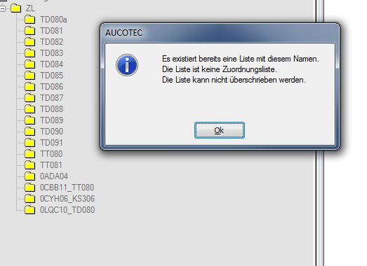

leider lässt sich bei mir eine zuvor angelegte Zuordnungsliste, welche sich in den Userlisten noch hartnäckig versteckt, nicht mehr anlegen. In der E/A Ansicht kommt der Fehler "Liste existiert bereits" obwohl der Name TD080 nicht mehr vorhanden ist.
Danke für eure Hilfe.

wenn du eine neue ZL anlegst wird immer eine neue Datenbank innerhalb des Projekte generiert. Auch wenn Stücklisten, Inhaltsverzeichnisse usw. angelegt werden entsteht eine Datenbank. Der Datenbankname wird eindeutig im Projekt verwaltet. Laut der Meldung scheint in deinem Projekt z.B. noch eine Stückliste vorhanden zu sein die den gleichen Namen trägt (Ordnerbezeichnungen).

vielen Dank für deine schnelle Information. Allerdings denke ich, dass das Problem (wie auf dem neuen Bild ersichtlich) nicht um eine Stückliste sondern eher bei einem Datenbankeintrag aus einer früheren Zuordnungsliste liegt.
Die Frage ist nun...wie kann ich diesen Datenbankeintrag löschen. Der Befehl "Löschen" in den Userlisten funktioniert leider nicht.

die Datenbanken zu den Userlisten müssen doch auf irgend einem Weg entstanden sein (Vermutlich Kommandosprache). Dann sollte auch auf diesem Weg das entfernen der Userlisten möglich sein!

sobald man eine neue Zuordnungsliste unter E/A Ansicht erstellt, werden auch die Userlisten unter Listenbearbeitung generiert.
Gibt es eine Möglichkeit bestehende Zuordnungslisten auch auf anderem Weg zu löschen?

wenn der ZL Tabellenname auch als Usertabellenname festgelegt ist kann ich dir jetzt so nicht sagen woran es liegt das in dem einem Tree die Anzeige erfolgt und in dem anderen nicht. Um diesen Projektzustand zu untersuchen, werden wir wohl nur mit einer Supportanfrage weiterkommen wo das Projekt dann zur Bereinigung bereitgestellt werden müsste.
