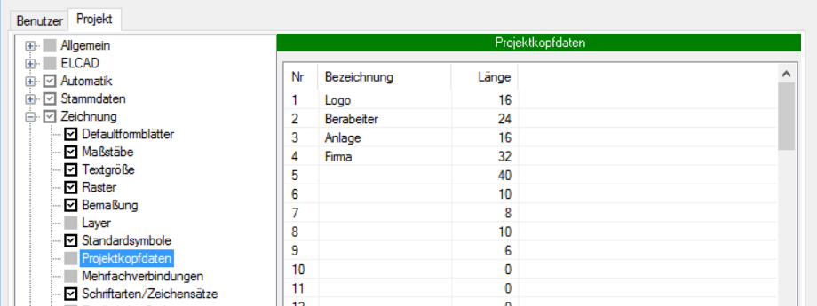

Bin ELCAD-Anfänger und versuche mich autodidaktisch einzuarbeiten.
Wie und wo genau lassen sich die \z-Texte der Projektkopfdaten verändern/anpassen? Die transpro-Datei direkt im Editor zu ändern funktioniert jedenfalls nicht, dabei gibt es nach Neustart des Projekts Probleme.
Ich benutze Version 7.9.
Danke vorab!

Hallo Ronny,
klick mit der reckten Maustaste im Objektfenster ganz ob auf dein Projekt da kommt ein Auswahlfenster "Projektkopfdaten/Info" da kannst du deine Daten eingeben
sieh Bild
Rainer

Hallo Rainer,
wenn ich wie von Dir beschrieben klicke, erscheint der Hinweis "Es sind keine Projektkopfdaten konfiguriert!". Auch die Liste unter folgendem Menü ist leer: Extras --> Optionen --> Einstellungen, Projekt --> Zeichnungen --> Projektkopfdaten
Im Schriftfuß werden allerdings schon \z-Texte eingetragen, die ich wie gesagt gerne ändern möchte.
Ronny

Hallo Ronny,
du musst bei
"Extras --> Optionen --> Einstellungen, Projekt --> Zeichnungen --> Projektkopfdaten"
deine Projektkopfdaten "Bezeichnungen" eingeben
sieh Bild als Beispiel
  Rainer

Hallo Rainer,
prima, so funktioniert es. Wieder was gelernt. Vielen Dank!
