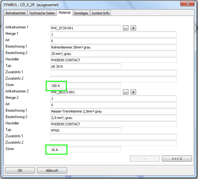

was zwischen der Artikelnummer (code 80) und der Menge (Code 149) steht, darf ja Mehrfach (bis 9x) in einem Symbol vorkommen.
Gilt das eigentlich auch für die Codenummer 31 (Strom)?
Problem: Wenn man Sicherungsklemmen einsetzt, dann gibt es eine Artikelnummer für die Klemme und eine für die Sicherung.
Trage ich die Sicherung als erstes ein, dann kann ich zwar den Strom anzeigen lassen, aber im Klemmenplan, steht dann auch anstatt des Klemmentyps die Sicherung  .
Also, würde ich gerne die Sicherung an Stelle 2 haben und deren Strom anzeigen lassen.

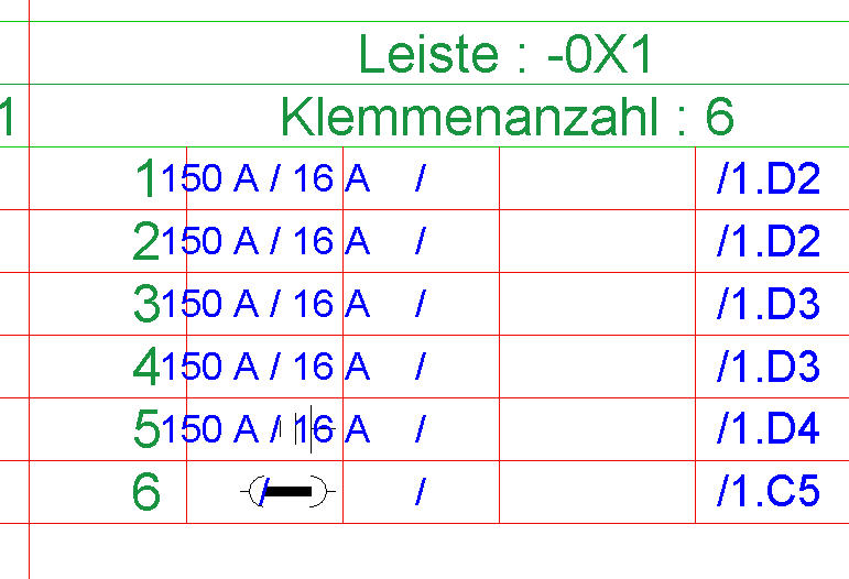

Hallo Heiko
Vielleicht ein Lösungsansatz ...
Habe es mal kurz ausprobiert und ich kriege diese Ströme in den Klemmenplan.
Schemasymbol
zu jedem Artikel (Code 80) ein Strom (Code 31)

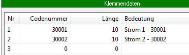

Die Stromwerte in einen freien Code (z.B. 30001 / 30002) transferieren
Optionen
Diese Codes (30001 / 30002) als zusätzliche Code bei den Klemmendaten definieren
Klemmenplansymbol
Jetzt kommen diese beiden Werte  im Klemmenplan an. Natürlich kann auch nur der benötigte Stromwert transferiert werden.
TBD (Zusatznutzen)
Dort können die Werte auch noch gesehen werden.
Details siehe Bilder  ....
