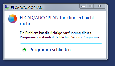

Hallo zusammen!
Ich bin gerade bei den Tests zum Ausrollen von Elcad 7.11 bei uns im Betrieb.
Da wir ein Softwareverteilsystem haben, werden - sofern es geht - die meisten Software Produkte automatisch installiert.
Bei der neuen Version 7.11. habe ich folgendes Problem:
Wenn ich die Software "von Hand" - also nicht im Silent Modus installiere - und anschließend die Lizenz auf FlexNet umstelle, lässt sich Elcad einwandfrei starten.
Wenn ich jedoch den Silent Schalter in der "localize.ini" aktiviere und dann die Installation anstoße, wird alles sauber installiert, Elcad lässt sich auch Lokal (mit und ohne Dongle) starten.
Sobald ich aber die Lizenz auf FlexNet umstelle und das Programm starte, stürzt mir Elcad Sofort ab. Ich vermute, dass bei der Silent Installation der FlexNet Client nicht richtig installiert wird.
Kann ich den FlexNet Client von Hand nachinstallieren
Schöne Grüße
