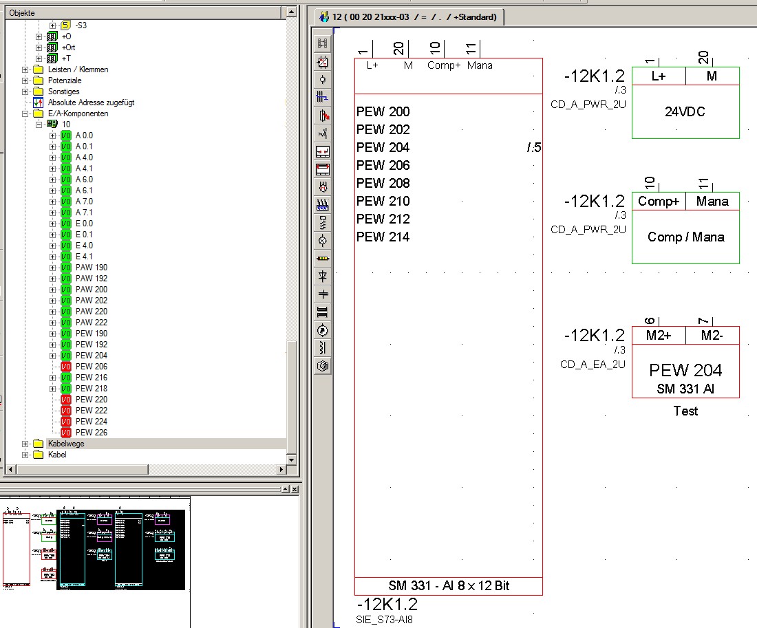

wenn ich die Adressen aus dem Tree auf ein Symbol ziehe und das mit zwei Adressen nacheinander auf das gleiche Symbol mache(Umschalttaste drücken, um die vorhandenen Daten im Symbol zu überschreiben), dann verschwindet die erste (jetzt wieder freie) Adresse aus dem Tree und erscheint nicht wieder als freie Adresse   passiert mit PEW200 und PEW202.
Auch ein F5 usw. helfen nicht. Auch ein Neustart von Elcad bring keine Veränderung.
Die Adresse verschwindet auch in der Zuordnungsliste
Kann das jemand von euch bestätigen?

bei mir (Elcad 771 SP2) passiert das gleiche.
Gruß Uli

wenn deine Kartendarstellung korrekt mit der ZL verknüpft wäre, sollte dieses verhalten nicht auftreten.

Dann zähle doch hier mal bitte genau auf, was von der Tochter zur Zuli übertragen werden muß und wie die Mutter mit Tochter und Zuli verknüpft sein muß. Irgendwo muß es da ja bei mir einen Fehler geben.
