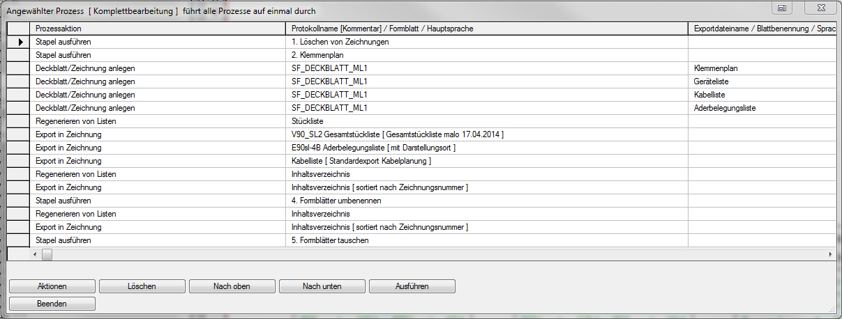

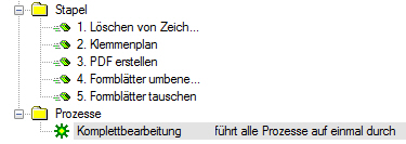

Wir haben die Prozessbearbeitung jetzt in unseren Projekten schon mehrfach im Einsatz. Das ist auch soweit ein gutes Feature. Schön wäre es wenn man die einzelnen Aktionen direkt aus dem Prozesstapel konfigurieren könnte. Nützlich wäre auch eine Funktion mit der man einzelne Aktionen im Prozess z.B. zu Testzwecken deaktivieren könnte so das sie im Stapel auf 0 gesetzt werden und nicht mit abgearbeitet werden aber doch im Prozesstapel vorhanden sind.

Hallo Kamapani,
nicht alle Aktionen könnten direkt im Prozess neue Festlegungen erhalten. Für folgende Aktionen wäre eine Änderung möglich:
[Deckblatt/Zeichnung anlegen],[Export in Datei] und [Exportsprache wechseln]
Ich habe das mal aufgenommen.
Prozess >> "Speichern unter"  >> Requirement 154668
Prozess >> "Testen" (Teilbereiche des Prozesses ausführen) >> Requirement 154670
Prozess >> Änderung von Prozessaktionen  >> Requirement 154671
