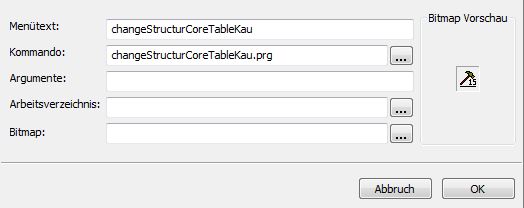

ChangeStructurCoreTableKau.zip
Hallo Uli,
anbei nun ein Script um dein Problem zu lösen.
Binde das Script im Hauptmenü unter [Extra/Tools/Customize] ein und du kannst die Struktur der Adertabelle des aktuell angewählten Projektes korrigieren.
