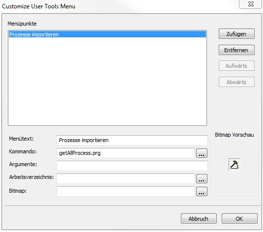

getAllProcess.zip
leider ist ein direkter Import nicht vorgesehen worden.
Anbei ein kleines Tools, das in das aktuelle Arbeitsprojekt alle Prozesse eines auswählbaren Projektes importiert.
Das Script ist in das Verzeichnis command.auc zu kopieren und im Startmenü unter Extra/Tools Customize einzubinden.
