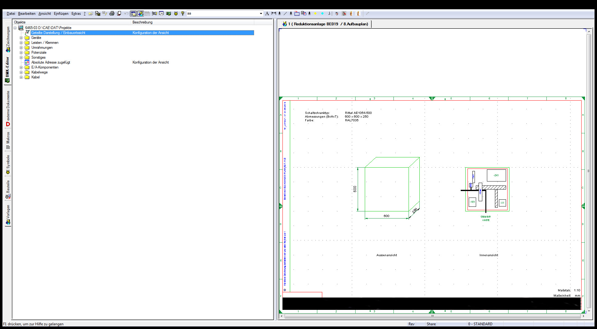

kann mir jemand weiterhelfen? Seit der neuen ELCAD-Version 7.11 kann ich im BMK-Tree die Layoutsicht für die Errichtung der Schaltschrankansicht nicht mehr einstellen.
Bisher im BMK-Tree / BMK-Editor => Rechtsklick auf "Geteilte Darstellung..." und dann Klick auf Layoutsicht fertig. Die Spalte "Filter" unter welcher sich die Layoutsicht befindet fehlt allerdings.
Für Eure Hilfe bin ich Euch jetzt schon dankbar.

Hallo Pelle,
vielen Dank für Deine Antwort. Aber gehe ich richtig in der Annahme, dass ich eben auf die Zeile "Geteilte Darstellung" klicken soll? (Siehe Markierung im angehangen Bild) Genau da war es ja bei 7.10 auch schon. Bei der Version 7.11 taucht es eben dort nicht mehr auf.

Hallo Stefan,
nachdem ich mich habe schlau machen lassen, hier die richtige Antwort.
Schalte in der aucotec.ini den Schalter [Licence] ELCAD_PROF von 1 auf 0.

Hallo Pelle,
so funktioniert es.
Vielen Dank für Deine schnellen Antworten.
