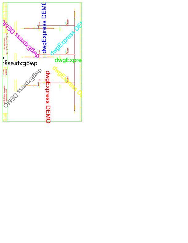

Guten Morgen zusammen  habe im Anhang eine Datei, die aus einer DXF Datei stammt.
Wie bekomme ich die überflüssige Beschriftung (dwgExpress DEMO) weg?
Ich habe die selbe ELCAD-Version wie mein Kollege (7.9.0).
Bei mir funktioniert der Export ohne den zusätzlichen Schnörkel, bei meinem Kollegen nicht.
Wir haben die selbe Lizenz.

da ist bei der Installation was nicht mitinstalliert worden.
Bevor ELCAD installiert wird, wird für den DWG/DXF Export was installiert und das dürfte fehlen!
mfg Robert

Kannst Du mir noch einmal genau sagen, was da zu installieren ist?
Und das kann man auch noch nach installieren?

wenn Du das Setup nochmal startest schaut ELCAD ob alles da ist was es braucht und da wird vorher glaube ich diese Datei dwg-lib5030.exe installiert!
Aber wie gesagt starte einfach das setup nochmal.
