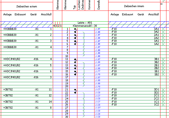

Hallo Leute,
habe da wieder mal ein Problem.
Beim Klemmenplan erzeugen über Stabel habe ich den Hacken bei "Drahtbrücke als Zielzeichen" raus genommen aber im Klemmenplan kommen immer die Brücken als Linien und nicht die Ziele als "Text"
habe schon alles Mögliche ausprobiert
-in den Optionen "Zielzeichen statt Drahtbrücken" Hachen rein und raus
-Projekt Rekonstruiert
was mach ich jetzt wieder falsch?
danke
Rainer

erstellt am: 28. Okt. 2015 07:33    Editieren oder löschen Sie diesen Beitrag!  <-- editieren / zitieren -->   Antwort mit Zitat in Fett Antwort mit kursivem Zitat    Unities abgeben: 1 Unity (wenig hilfreich, aber dennoch)2 Unities3 Unities4 Unities5 Unities6 Unities7 Unities8 Unities9 Unities10 Unities Nur für rainerroe 10 Unities + Antwort hilfreich
im Stapel den "Klemmenplan erstellen mit Zielzeuchen neu" durchgeführt? Vieleicht hilfts.

Hallo Rainer,
unter Extras / Optionen / Projekt / Automatik / Leisten-Klemmen-Stecker
gibt es den gleichen Schalter noch mal. Ich kann leider nicht sagen
ob beide Schalter parallel arbeiten, oder ob man beide ein/ausschalten
muss.
Gruß Uli

Hallo mdeeg
nee das funktioniert auch nicht.
Hallo Uli
Der Schalter in der Stapel Verarbeitung (Verdrahtung Klemmenplan) "Drahtbrücke als Zielzeichen" ist nur sichtbar wenn der Schalter
Extras/Optionen/Projekt/Automatik/Leisten-Klemmen-Stecker "Zielzeichen statt Drahtbrücke verwenden"
eingeschalten ist.
Ich kann beide Schalter an oder aus machen es ändert sich nichts am Klemmenplan !!!
  Rainer

kann machen was ich will
bei der Erstellung des Klemmenplans kommt auch noch die Fehlermeldung
"Die maximale Länge der Einlegebrü�cke wird ü�berschritten !
Die Einlegebür�cke wird durch eine Drahtbrü�cke ersetzt.
-X01:2"
obwohl bei
Extras/Optionen/Projekt/Automatik/Leisten-Klemmen-Stecker/Keine Begrenzung der Brückenlänge
ein Hacken drin ist

Original erstellt von rainerroe :
den Haken bei "Drahtbrücke als Zielzeichen" raus genommen aber im Klemmenplan
Jetzt habe ich es noch mal richtig gelesen...
Wenn Du Zielzeichen (Text) haben möchtest, dann muss der Schalter "als Zielzeichen" angehakt sein.
Gruß Uli

Hallo Uli
ja das weis ich, aber ob ich den Hacken jetzt setze oder nicht der Klemmenplan schaut immer so aus wie auf dem Bild.
Wenn ich den Hacken nicht setzt werden auch keine "Brücken" eingezeichnet.
Es ändert sich nicht am Klemmenplan.
Rainer

Hallo Rainer,
eine Idee hätte ich noch. Öffne mal die Elcad-Verknüpfung und füge beim Ziel hinten folgendes an:
-ABB_Trafo
Dann bitte das Elcad neu starten und noch mal probieren.
Gruß Uli

Hallo Uli
da kommt die Fehlermeldung
Was ist das für ein Trick ?

Hallo Reiner,
eine Meldung sollte da eigentlich nicht kommen.
Bei mir stehen in der Verknüpfung die folgenden Parameter:
-netz -abb_trafo -aucotec -modul_path"......."
Der Parameter sorgt bei mir dafür, dass statt der grafischen Brücken die Zielzeichen erscheinen,
aber ich muss dazu sagen, dass ich nicht mit den Formblättern von Aucotec arbeite, und bei mir
alles ein bisschen anders funktioniert. Deswegen kann ich Dir auch nicht versprechen, ob es
dann mit dem Parameter funktioniert, oder ob ich vielleicht völlig auf dem Holzweg bin.

Habe das Problem gefunden.
Bei der Klemmleiste stand bei "Leistendaten" unter "Terminal Block Designer" ein 1 bei "max.Brückenlänge"
auf 0 geändert und O.K
