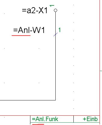

wenn ich folgendes Symbol auf eine Ader platziere, dann wird der Inhalt von Code 1 bzw. Code 1 aus dem Formblatt einfach ignoriert.

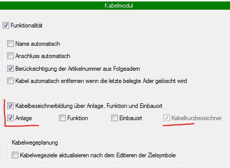

Unter "Extra / Optionen / Projekt / Allgemein / Kabel"
Ist der Punkt "Kabelbezeichnung über Anlage, Funktion und Einbauort" aktiviert und dann
Anlage und Kabelkurzbezeichner aktiv.
Was übersehe ich?
Ich habe ein Projekt das 7 gleiche Anlagen enthält, die sich nur durch den Code 1 unterscheiden.
Folglich git es ein Kabel -W140 z.B. 7 mal.
Wie bekomme ich die Anlage zur Unterscheidung?
Gruß Heiko

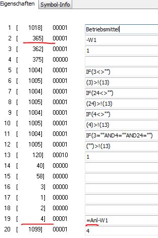

erstellt am: 13. Nov. 2015 11:39    Editieren oder löschen Sie diesen Beitrag!  <-- editieren / zitieren -->   Antwort mit Zitat in Fett Antwort mit kursivem Zitat    Unities abgeben: 1 Unity (wenig hilfreich, aber dennoch)2 Unities3 Unities4 Unities5 Unities6 Unities7 Unities8 Unities9 Unities10 Unities
also ich habe das jetzt mal getestet.
a) in den Symbolen muss ein 1014 vorhanden sein.
b) in dem 1014 mus "1,2,3,4" (Ohne Anführungszeichen stehen)
c) In den Kabel-Optionen muß die BMK-Bildung entsprechend aktiv sein
d) der Kabelname muß im Code 365 stehen
Was jetzt noch fehlt ist die Struktur im Tree.
