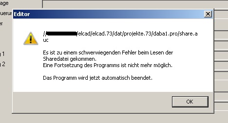

Moin Forum,
ich habe folgendes Problem, mein Elcad 7.3.2(ja ich weiß, schon etwas älter)stürzt beim bloßen Umblättern oder auch beim Auswerten von Symbolen gänzlich ab und spuckt eine Fehlermeldung aus (siehe Bild).
Dieses Problem tritt seit ca. 2 Wochen täglich 2-3 mal auf, manchmal nur in der share-datei des eines einzelnen projekt.pro oder(wie im Bild) direkt in meinem datenbank-projekt.
Mit der Datenbank arbeiten noch drei weitere Mitarbeiter, bei denen selbiges Problem auftritt.
Das ganze lässt sich durch ein löschen der share-datei zwar beheben, aber so ganz das gelbe im Ei ist das ja auch nicht.
Hat hier jemand schon mal von den Problem gehört oder weiß da mehr als ich?

Hallo Tobias,
falls es sich um einen Fehler in einer Share-Datei handelt,
kannst Du (nach Verlassen des Projektes und des Datenbankprojektes) die Share-Dateien einfach löschen.
Die werden beim nächsten Öffnen der Projekte wieder neu angelegt.
