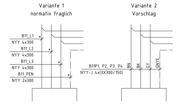

Hallo Leute,
gibt es eine Möglichkeit mehrere Adern/Drähte auf einer Verbindung darzustellen damit auch die Kabelliste und Verbindungen korrekt in der Datenbank verbunden sind. (siehe Anhang)
Hintergrund:
Die Aussenleiter L1/L2/L3 werden jeweils mit einem 4adrigen Kabel realisiert.
Wenn man dann jeweils vier Verbindungen zeichnet (also insgesamt 12) dann sieht das am Plan etwas komisch aus.
Vielleicht gibt es da eine sinnvollerer Möglichkeit.
Wie würdet ihr das darstellen??
Danke schon mal im Voraus
MfG Günther

Hallo Günther,
wahrscheinlich wird es schwierig, einen Hersteller für Kabel NYY-O 4x300 und NYY-J 2x300 zu finden. Dann gibt es noch die Aderkennzeichnung nach HD 308 S2 (grün-gelb, braun, schwarz,  grau), die Du besonders für den PEN als Schrumpfschlauch auf das sichtbare Aderende aufbringen müsstest. Dann ist die Art der Aderauflegung EMV-mäßig sehr ungünstig, hohe Inmpedanz führt zu zusätzlichen Spannungsabfall und der große Phasenabstand erhöht die Störaussendung.
Mehrere Kabeladern auf ener Verbindung kann man z.B. durch zusätzliche Adern in den Stammdaten, "*" für alle Adern eines Kabels oder durch Aufzählung (z.B. "BN, BK, GY") darstellen.
Für Deine Anwendung würde ich 4 Kabel  NYY-J 3X300/150 wie im Bild rechts verwenden. Dabei ist das "P" die Kennung für Parallelkabel, für die Ausführung "4 Kabel parallel" wird ein eigener Kabeltyp 4x(3x300/150) in die Stammdaten aufgenommen.
gruss, erich

Hallo Erich,
danke für deine Antwort.
Diese Anlage wurde von einer externen Firma gebaut und dokumentiert.
Die Darstellung auf dem gelieferten Plan war ein bisschen verwirrend.
Nach einer Prüfung vorort hat sich herausgestellt dass für jeden Aussenleiter  4x (NYY 1x300) verwendet wurden. Also vier einzelne Leitungen pro Aussenleiter.
Jetzt werde ich einfach neue Kabel mit der Bezeichnung 4x (NYY 1x300) anlegen damit es ein bisschen besser ersichtlich ist.
Aber danke nochmals für deine Hilfestellungen
Günther
