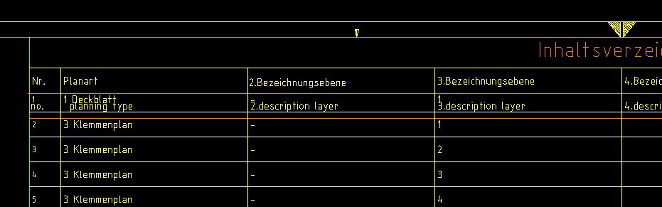

Und zwar möchte ich bei meinem Symbol des Inhaltsverzeichnis den Tabellenkopf erweitern um eine neue Zeile (Eng. soll auch auf dem Blatt sein siehe Bild). Ich weiß jedoch nicht wie ich es hinbekomme, dass die Inhaltstabelle dann auch weiter unten beginnt. (Auf dem Bild erkennt man, dass Seite 1 Deckblatt über dem Text "planning Type" steht)
Praktisch soll die Inhaltstabelle unter dem unteren orangen Strich beginnen.

das inhaltsverzeichnis Formblatt ruft mit dem code 2020 das
listensymbol (DI_A3L_LIST) auf, welches über andere codes platziert,
bzw. verschoben wird.
Code: 2020 - 2028 (Stücklisten-Formblatt)
Die Codes 2020 bis 2028 werden im Formblatt für geplottete Stücklisten verwendet.
Wenn Sie eine Stückliste plotten wollen, muss dafür in der Zeichnungs-Bearbeitung ein entsprechendes Formblatt und ein Textsymbol mit diesen Codes vorhanden sein.
Codenummer 2020
Dieser Code wird im Formblatt eingetragen und definiert das zugehörige Textsymbol, z.B. STUECK1.
Codenummer 2021
Diese Codenummer legt die Anzahl der Blöcke auf einer Formblattseite fest.
Codenummer 2022
Die Codenummer 2022 definiert die Anzahl der Textsymbole je Block.
Codenummern 2023, 2024
Die Codenummer 2023 legt die X-Koordinate des ersten Textsymbols fest, die Codenummer 2024 die zugehörende Y-Koordinate (bezugnehmend auf den Nullpunkt des Stücklistenformblattes).
Codenummer 2025, 2026
Sie definieren den Versatz des zweiten Blockes, der Code 2025 in X-Richtung und der Code 2026 in Y-Richtung.
Codenummer 2027, 2028
Diese Codes definieren den Versatz des zweiten Textsymbols, der Code 2027 in X-Richtung und der Code 2028 in Y-Richtung.

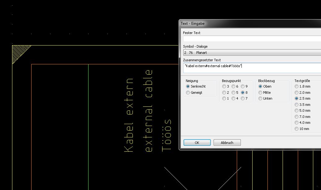

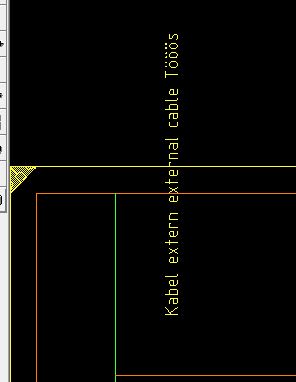

Hallo Bodo,
nein jetzt bin ich bei der Gerätestückliste
leider fkt. dein Hinweis nicht =( habe es in den aucotec.ini's geändert bei geschlossenem ELCAD und abgespeichert. aber es bleibt weiterhin so.
Bodo_M
Beiträge: 5310
Registriert: 15.11.2001
erstellt am: 06. Aug. 2015 11:03    Editieren oder löschen Sie diesen Beitrag!  <-- editieren / zitieren -->   Antwort mit Zitat in Fett Antwort mit kursivem Zitat    Unities abgeben: 1 Unity (wenig hilfreich, aber dennoch)2 Unities3 Unities4 Unities5 Unities6 Unities7 Unities8 Unities9 Unities10 Unities Nur für -TylerDurden- 10 Unities + Antwort hilfreich
hallo Tyler,
in der liste siehst du immer "txt#txt", erst in der ausgabe kommt es
zweizeilig.

erstellt am: 06. Aug. 2015 11:27    Editieren oder löschen Sie diesen Beitrag!  <-- editieren / zitieren -->   Antwort mit Zitat in Fett Antwort mit kursivem Zitat    Unities abgeben: 1 Unity (wenig hilfreich, aber dennoch)2 Unities3 Unities4 Unities5 Unities6 Unities7 Unities8 Unities9 Unities10 Unities

Hallo Tyler,
schau bitte mal bei deinen Formblattfestlegungen nach ob du mit der Codenummer 2162 die # Funktion ausgeschaltet hast

Hey SMAH, ja diese Zeile existiert im Dialogeditor mit der Bedeutung "keine Zeilenschalt." und Vorbelegung 1. Ich änderte es in "0" und es hat funktioniert. Danke für die Lösung =)
