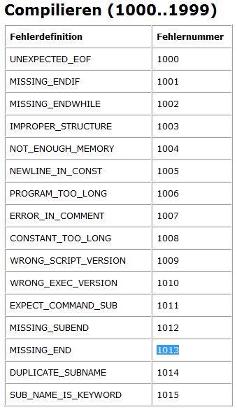

Hallo ELCADler,
wer hat denn Erfahrung mit der Kommandosprache? (H. Köhler kann heute nicht helfen!)
Ich habe Fehlermeldungen und kann diese nicht interprtieren. Gibt es irgendwo eine Hilfe/Fehlerliste dafür? z.B. "1013 in -1" oder "Zeilenschaltung in Konstanter".
Vielen Dank schon mal.

in der Hilfe sind die Fehlerdefinitionen zu finden.
Unter Inhalt / Kommandosprache / Fehlerdef..
Dein 1013er ist MISSING_END

Hallo Robert,
danke für Dein Tipp mit der Hilfe. Ich war immer nur im Index oder in der Suchfunktion.
Aber das MISSING_END kann nicht sein, da ich ganz am Ende ein END habe! Wie kann die Meldung dann zustande kommen?

Hallo Mario,
hier die Compiler Fehlerliste.
Vermutlich bist du mit der Strukturierung deines Programms ins trudeln gekommen. Prüfe in diesem Zusammenhang auch mal die Parameter die du an andere Programmteile übergibst.

@ SMAH:
Du hast nicht ganz unrecht. Irgendwo ist da noch ein Knotendrin.
@Robert:
Danke für den Tipp, das laufe ich gerade durch.
Ich habe ein Problem mit mehreren IF-Abfragen. Wann muß ich das "endif" setzen? Kann ich den IF-Part nicht schließen, wann ich will? Oder muß das zwingend am Ende geschehen?

@ SMAH:
Danke für Deinen Tipp. Aber hier lag mein Fehler nicht.
for all who want to know:
ich habe in einer Variablendeklaration den "Backslash" verwendet. Dieser verusachte die Fehlermeldung "Zeilenschaltung in Konstanter". Nun benutze in den "Slash" und alles funzt!
Vielen Dank an alle, die sich bemüht haben, mir zu helfen.
