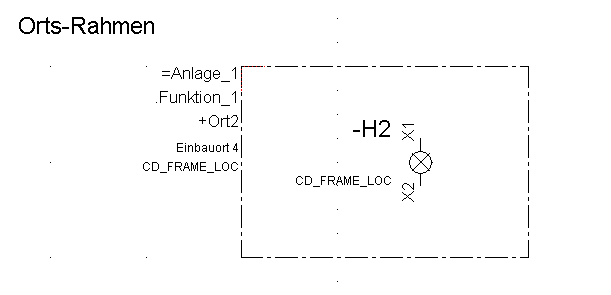

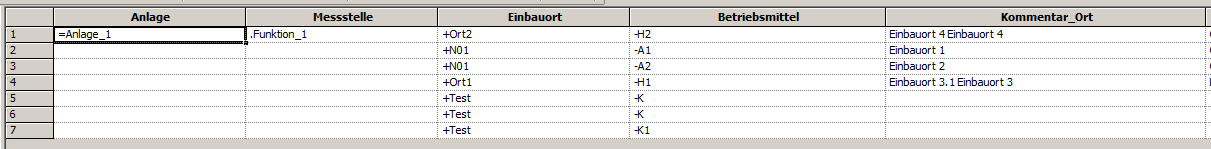

Hallo Miteinander,
ich verblöde "langsam". Da packe ich ein Projekt hier ins Forum und beachte nicht, das die Symbole mit denen ich es ausprobiert hatte, aus einer anderen Bibliothek waren
Egal, das grundsätzliche Problem ist ja gelöst.
Nach dem Robert ja nun den Code 29 nachgerüstet hat, ist mir ein weiterer Punkt aufgefallen. In dem Beispiel von Robert sind auf Seite 14
unten zwei Ortsrahmen. Wenn ich deren Code 29 fülle, übertragen diese die Information aber nicht an die Symbole im Rahmen.
Ein Code 40 Inhalt wird aber übertragen.
Wo muss ich drehen, um den Code 29 auch vom Rahmen ins Symbol zu bekommen. An den Symbolen will ich den Code 29 später nicht anzeigen, sondern brauche Ihn nur in der Stückliste.
Nachtrag: In der Stückliste wird der Kommentar des Rahmen auch beim Symbol angezeigt und wenn ich im Symbol einen anderen Kommentar eingebe, dann werden beide in der Stückliste angezeigt.

erstellt am: 23. Jul. 2015 09:15    Editieren oder löschen Sie diesen Beitrag!  <-- editieren / zitieren -->   Antwort mit Zitat in Fett Antwort mit kursivem Zitat    Unities abgeben: 1 Unity (wenig hilfreich, aber dennoch)2 Unities3 Unities4 Unities5 Unities6 Unities7 Unities8 Unities9 Unities10 Unities Nur für HRompel 10 Unities + Antwort hilfreich
Guten Morgen,
das geht jetzt, wie beim Formblatt, mit dem Code 1009 im Fenstersymbol.

das mit dem Code 1009 funktioniert.
Aber, wenn ich Im Rahmen einen Text z.B. "Einbauort 4" eingebe,
dann finde ich diesen Text in der Stückliste 2 mal.
Das ist Mist.
Kann man das verhindern?
Gruß HEiko

Hallo Heiko,
ja das habe ich auch festgestellt. Da weiß ich leider keine Antwort.
mfg Robert
