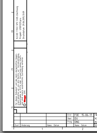

ich habe ein Problem das uns schon lange zu schaffen macht und für das wir noch immer keine praktikable Lösung gefunden haben.
Vielleicht kann jemand von Euch helfen.
Im Formblatt habe wir zwei Datumsfelder:
1. Erstelldatum (Code 72)
2. Druckdatum (2401)
Das erste Datum wird entweder von Hand eingetragen oder kommt bei neuen Projekten aus den Kopfdaten.
Das zweite Datum ist immer automatisch das aktuelle Datum.
So denn eine Revision gemacht wird, gibt es dann noch im Revisionsfeld das Datum der Revision.
Wenn ich aber eine Änderung an der Zeichnung mache, dann ist die
ja nicht mehr an dem 1. Datum erstellt worden.
Wie bekomme ich das Datum der letzten Änderung (Ausgenommen Änderung des Codes 2401) in das Formblatt?
Elcad erkennt ja, das auf dem Blatt etwas geändert wurde (sonst könnte man ja keine Revisionsstände erstellen), aber wie bekomme ich das Datum der letzen Änderung ins Formblatt?
Irgendwelche Ideen?
Gruß Heiko

Du willst da das "Erstelldatum" bei einer jeden Änderung auch aktualisiert haben?!
Dass darf nach ISO nicht sein, AFAIK!
Erstelldatum ist nun mal das Datum, wann die Zeichnung erstellt wurde und somit fix.
Änderungsdatum und Druckdatum sind ein anderes Paar Schuhe.
Wir/Ich haben es so gelöst, dass wir einfach beim Lochrand das Druckdatum als zusätzliche Info andrucken lassen.
Wird dann halt bei einem jeden Druck aktualisiert.

Okay, wir wollen ja nicht gegen die Norm verstossen.
Aber, wie bekomme ich ein automatisches "Änderungsdatum" <> "Druckdatum"?
Das "Änderungsdatum" sollte sich jedesmal ändern wenn an der Zeichnung etwas geändert wird und nicht darauf warten das der Zeichner das Datum von Hand ändert.
Gruß Heiko
Hmm, da wüsste ich dann ATM auch nicht weiter, ohne einer Handeintragung, vielleicht ginge es via Kommandosprache!?
Servus, Erwin

so eben mal getestet: Code 12782 im Formblatt wird auch durch eine Revision nicht mit dem Revisionsdatum gefüllt.
Die Codenummer funktioniert nur in einem Makro das aus dem Formblatt aufgerufen wird.
Also, bleibt es nur ein Wunsch ...

hilft es Dir, wenn Du beim Druckdatum die Zeit mit angibst? Dann siehst Du auf jeden Fall, welcher Stand der aktuellere ist.

Wird wohl die einzige praktikable Lösung sein. Ich muß mal schauen für vieviel Zeichen Platz im Formblatt ist.
