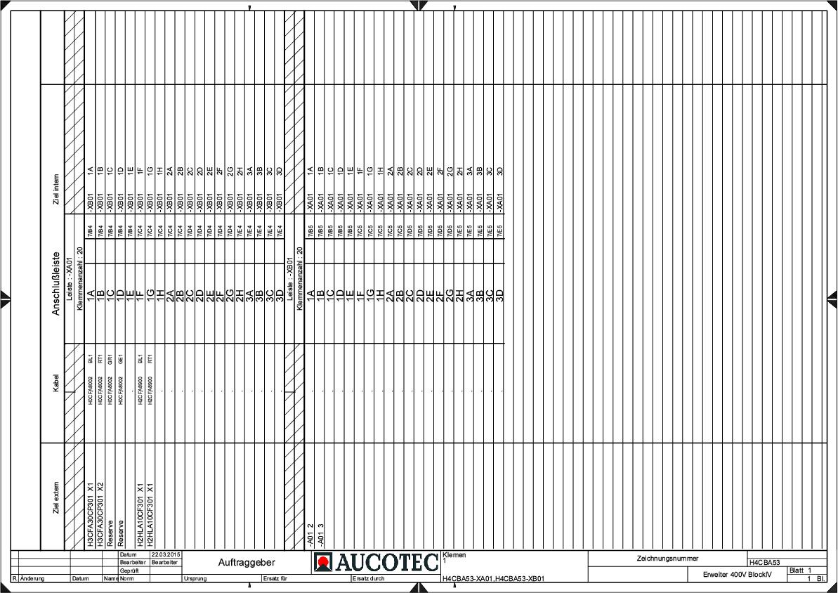

ich habe mir das „Klemmenplan Formblatt“  TD_A3L_F0RM_L  Klemmenplan quer
umgebastelt.
Hat auch soweit funktioniert.
Jetzt habe ich noch das Problem mit der Kabelbezeichnung.
Ich komme damit nicht klar wie ich den Kabelname an die richtige Stelle bekomme.
Jetzt habe ich mal im Klemmenplan Formblatt im CODE 2051 die Grafik für das Externe Kabel gelöscht und in der Grafik TD_W_DESIGN_L  den CODE 365 „Kabelkurzbez.“ eingefügt, da wird mir auch vor jeder Aderbez. Der Kabelname Angezeigt aber ich möchte das nur an der ersten Ader pro Kabel und  den Kabeltyp hätte ich auch gerne an dieser Stelle.
Gibt es auch die Möglichkeit das externe  Ziel von der zweiten Klemme an die erste Klemme zu übergeben.
Zur Situation.
Kabel „H0CFA8002“ kommt an Klemmleiste –XA01  an  und wird dann über Klemmleiste –XB01  an die Geräte im Schrank rangiert.
Anbei:
Ist.pdf    soweit habe ich es gebracht
Soll.pdf    so sollte es ausschauen
Vielleicht kann mir jemand Helfen
Rainer

hallo Rainer,
unser td_a3l_form_l sieht anders aus. grundsätzlich kommen alle texte
aufgrund von platzhalter symbolen in das formblatt. wenn diese verschoben werden,
sollten sie an andere stelle zu sehen sein.
schick mir doch mal ein kleines, archivierte projekt, mit kurzer beschreibung,
wie es aussehen soll.

hallo Rainer,
trage bitte in der konfig, projekt, Zeichnung, zusätzliche codenummern,
aderdaten, den code 367, länge 20 ein. dann sollte es funktionieren.

Hallo Bodo,
das ging ja schnell!!
Der Kabeltyp ist damit erledigt.
DANKE
