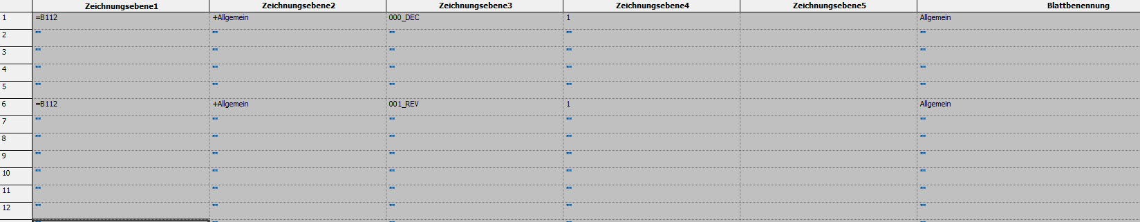

Hallo Leute,
bei der Tabelle Revisionen werden pro Blatt und pro Revision eine Zeile angelegt.
Jetzt wird dann nur die erste Zeile eines Blatts vollständig bezeichnet (Zeichnungsebene 1-5, usw.) weitere Zeilen dieses Blattes werden mit "" beschriftet.
Kann man das umschalten damit alle Zeilen vollständig beschriftet werden.
Grund: Ich möchte die Tabelle filtern, leider ist es mit der Darstellung nicht möglich.

Hallo Günther,
das ist für die Statusliste Markierungen auch schon gemeldet worden.
Es wird für die 7.11 einen Ini-Schalter geben mit dem man entweder Gänsefüßchen oder Klartext bekommt.

Hallo Pelle,
danke für die Info.
