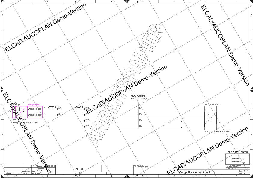

ich habe mir das Formular CD_A3L_FROM (Stromlaufplan) angepasst, das mir in Abhängigkeit der Blattnummer aus der Translate Datei (die ich über eine EXCEL Datei fülle) die Blattbenennung                    und die Anlage in den Stromlaufplan schreibt.
wenn „Autofüllen“ = ja
dann „Blattnummer“ - „Startnummer“  * 2 + „erste Translate Zeile“ = TranslateZeile1
    Beispiel:        5                  -            3          *2 = 4+36                                    = 40
„Vorz Anlage“ & „TranslateZeile1“ = „Anlage“
    Beispiel:  =\Z  &  40                      =  =H0CFA55AA301
Es funktioniert auch alles wunderbar.
Jetzt möchte ich noch diese TranslateZeilen (=\z40) an ein Symbol, das auf diesen Stromlaufplan liegt, übergeben.
Kann mir Jemand sagen, wie ich das hinbekomme?

Hallo Rainer,
leider hast Du nur einen kleinen Ausschnitt der Dialoge des Formblatts gezeigt.
Wenn Du z.B. die Zeile 33 (offenbar das Ziel der Anlagenbezeichnung im Formblatt) mit dem Code 1 (Anlage) belegst, dann sollte das ganze automatisch funktionieren.

Hallo Pelle Bootsmann,
erst mal Danke für deine Antwort.
Ich möchte aus einem Formblattsymbols (mein Stromlaufplan) nur an bestimmte Symbole (eigentlich nur eines) Texte übergeben.
Mit dem Code 1009 werden ja an alle Symbole in dem Formblattsymbols die Texte übergeben die ich im CODE 1009 eingetragen habe.
Bei mir soll vom Formblattsymbols Code 1 an das Symbol (Typ 5) Code 4
und vom Formblattsymbols Code 65 an das Symbol (Typ 5) Code 40
übertragen werden.
Ist halt KKS, da ist nicht soviel auf einem Blatt
Eigentlich geht es nur um die Darstellung im Klemmenplan
so wie im Beispiel 2
Anbei ein Beispiel
