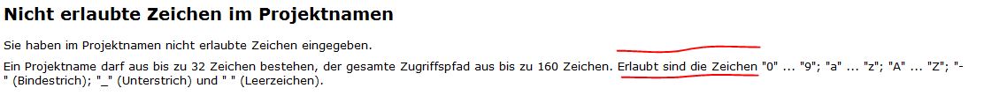

wenn ich ein Projekt als Serverprojekt holen will, funktioniert das nicht wenn im Dateinamen Umlaute (in diesem Fall das "ö") enthalten sind.
Ist das in der 7.10 behoben?
Wenn nein, an dieser Stelle bitte nicht nur den Dateinamen sondern auch den Pfad auf dieses Problem prüfen.

Hallo Heiko,
leider kann ein Projekt mit Umlauten und Sonderzeichen nicht vom Programm angelegt werden. Wenn später dann solche Zeichen über umbenennen im Dateimanager im Projektnamen festgelegt werden muss damit gerechnet werden, das diese Projektnamen nicht an jeder Stelle richtig interpretiert werden und es zu Fehlfunktionen kommen kann.

Hallo SMAH,
Original erstellt von SMAH:
Hallo Heiko,
Das bezieht sich aber nur auf den Dateinamen oder auch auf den Pfad?

Hallo Heiko,
zur Version 7.11 ist es vorgesehen die bekannten Stellen im Programm wo es Schwierigkeiten mit Umlauten im Projektnamen oder/und in Projektpfaden gibt zu bereinigen. Bearbeitungsnummer EL-130508-001 wurde dazu schon im vergangenen Jahr aufgenommen.
