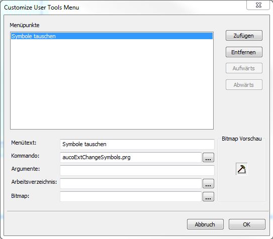

Hallo Omega2000,
Hier ein Script wo die in Abhängigkeit Symbole tauschen kannst.
Das Script musst du in das Verzeichnis command.auc kopieren und anschließend unter EXTRA/TOOLS/CUSTOMIZE im Startmenü einbinden. Die Konfigurationsdatei musst du ins User/Arbeitsverzeichnis kopieren und anpassen.

Hallo SMAH,
habe ein Problem mit dem Skript. Es erscheint folgende Meldung:
2) Symboltausch über BMK
C:\Users\Public\Documents\aucotec\elcad\780\resources\COMMAND.AUC\aucoExtChangeSymbols.prg
Das Script befindet sich nicht in einem der festgelegten Kommandopfade!
Die INI-Datei liegt im Verzeichnis:
C:\Users\herwegd\AppData\Local\aucotec\elcad\780
Das PRG liegt im Verzeichnis:
Hast du einen Tip?

Hallo Dirk,
wenn schon beim der Einbindung in das Extramenü diese Meldung kommt, dann stimmt etwas mit deinen Pfaden nicht.
Du könntest versuchen das Script über den ... Button bei Kommando direkt über die Pfad und Dateiauswahl anzusprechen.
Ggf. hast du ein command.auc Verzeichnis beim User angelegt, dann solltest du das Script zusätzlich auch dorthin kopieren.

Hallo SMAH,
es hat jetzt geklappt.
