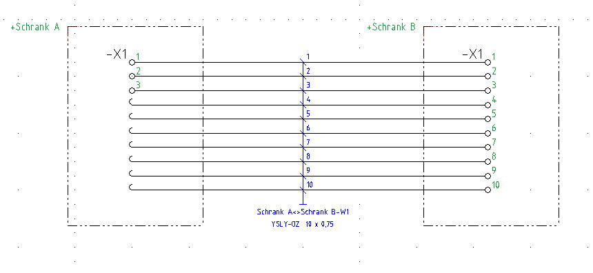

gibt es eine Möglichkeit in einem Klemmenplan Kabeladern einzutragen, auch wenn die Klemmen nicht im Stromlaufplan vorkommen?
Wir legen im Schaltschrank immer alle Adern eines Kabels auf, auch wenn am anderen Ende des Kabels die freien Adern nicht benutzt werden.
Oder muss ich die nicht verwendeten Klemmen (wo  auf einer Seite die nicht benutzen Adern aufliegen) in die Stromlaufpläne mit aufnehmen? Aber wie mach ich das dann mit den „freien Adern“ am anderen Ende des Kabels, die ins Leere gehen?

Hallo Rainer,
ich habe das mit Grafiksymbolen gelöst. (siehe Anhang)
schöne Grüße aus Tirol

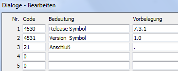

Hallo Günther,
danke erstmal für deine schnelle Antwort.
Habe mir jetzt ein Grafiksymbol gebastelt, einfach nur mit einem Code 21 Anschluss.
Im Anschluss muss aber was drin stehen sonst wird die Ader nicht Angezeigt im Klemmenplan, habe als Vorbelegung einen Punkt
Ist das so richtig oder mache ich etwas falsch?

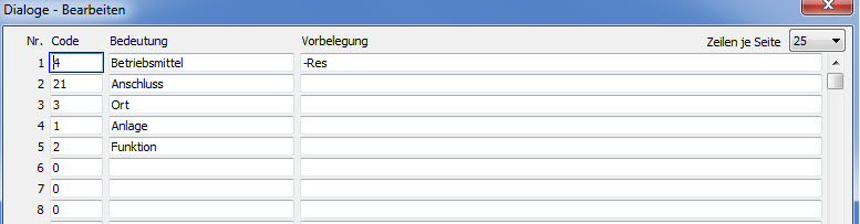

Hallo Rainer,
Ich habe beim Betriebsmittel als Vorbelegung "-Res" eingetragen, so ist im Klemmenplan gleich ersichtlich welche Ader noch frei ist.
