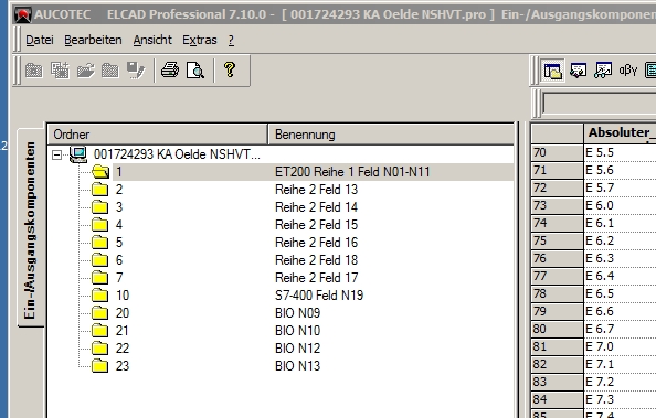

seit der 7.10 kann man ja mittels Code 5063 den Listenkommentar mit ins Formblatt übernehmen.
Leiter kann man aber in der Listenbearbeitung z.B. bei den Ein-/Ausgangskomponenten nicht die Benennung nachträglich bearbeiten.
Man muß jedesmal die Zuli neu anlegen und das Projekt erneut auswerten nur um einen Text zu ändern.
Oder gibt es eine Hintertür?
Gruß Heiko

Hallo Heiko,
leider gibt es keine Hintertür.
Ich nehme das mal in die ReDa auf.

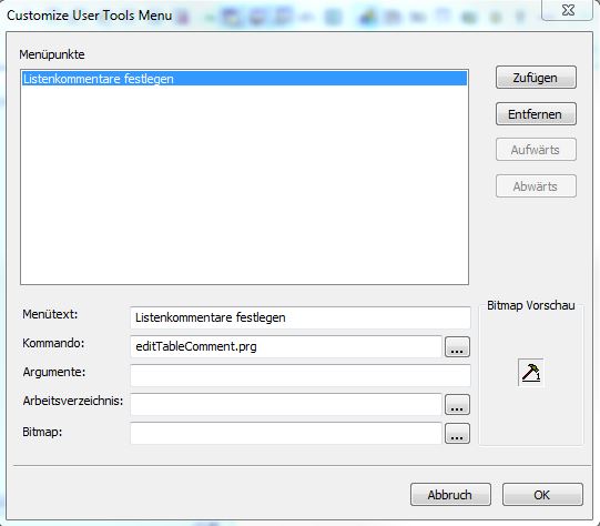

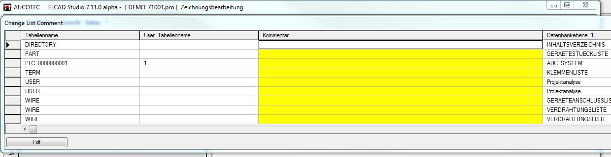

editTableComment.zip
Hallo Heiko,
da das Jahr noch lang ist, hier ein Tool um die Listenkommentare zu ändern.
Das Script musst du in das Verzeichnis command.auc kopieren und anschließend unter EXTRA/TOOLS/CUSTOMIZE im Startmenü einbinden und ausführen.
SMAH
